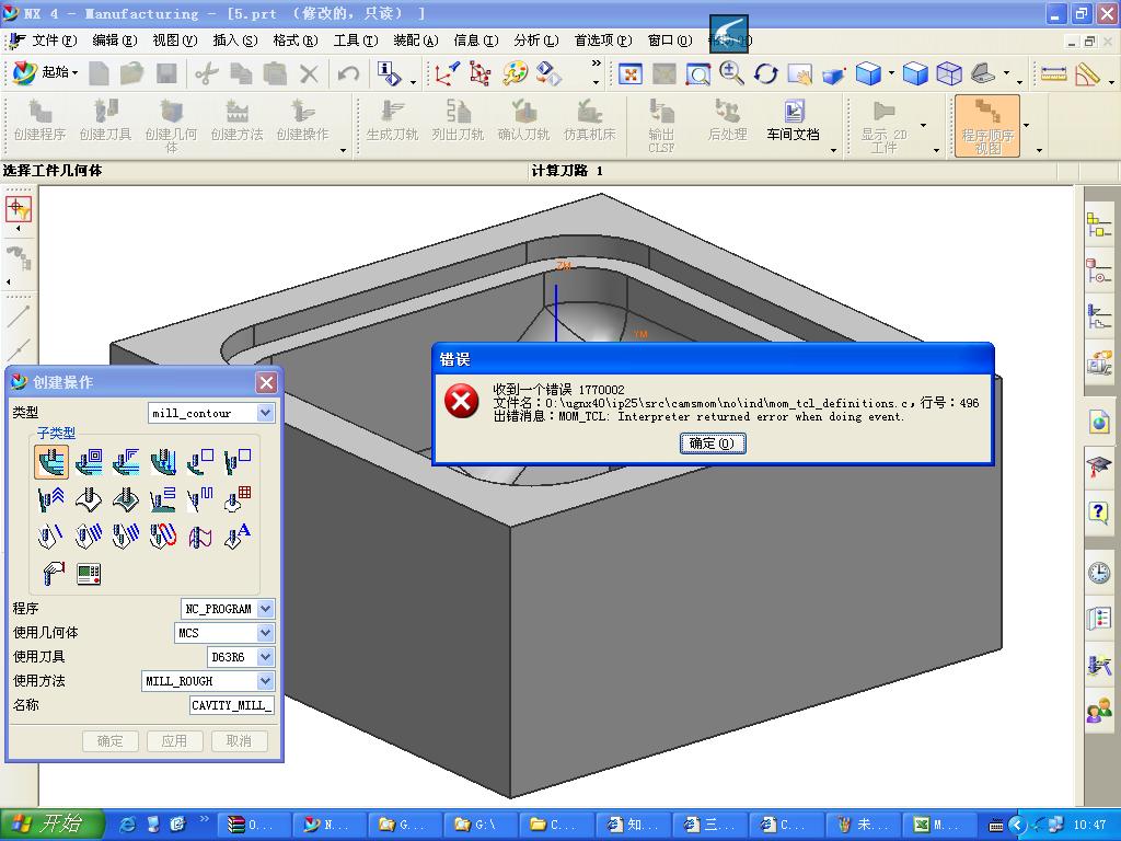

请大家帮忙看下!!!!!!, ?; \" C+ a+ C: l- V0 e
   这是在创建刀路后,开始生成刀具路径的时候弹出来的.也不知道是什么原因% y2 w, f5 X) b. h

发表于 2009-4-12 11:15:57 | 显示全部楼层 来自: 中国广东中山
给个邮箱传个视频给你怎么改, 一看就会啦
发表于 2009-4-12 11:23:37 | 显示全部楼层 来自: 中国四川成都
你改成英文的就好了
发表于 2009-4-13 10:08:44 | 显示全部楼层 来自: 中国广东深圳
回复
重新启动ug应该可以解决,
发表于 2009-4-14 10:13:42 | 显示全部楼层 来自: 中国广东惠州
这是因为你的UG4.0的CAM模块文件丢失了或者改变所产生的!建议楼主把模块重安装一下,或者把以前备份的CAM模块重新覆盖一下!
