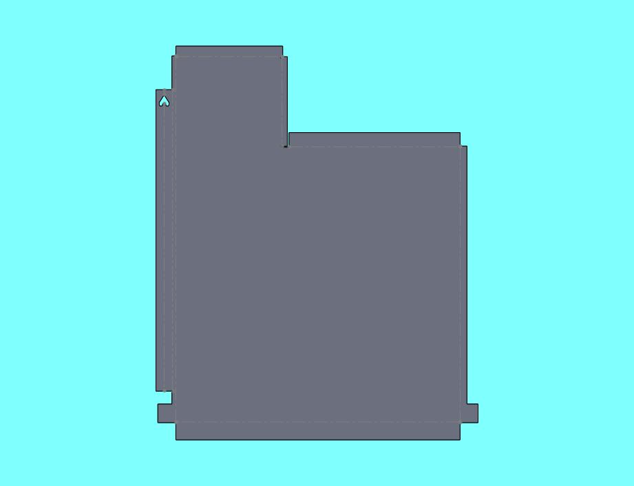

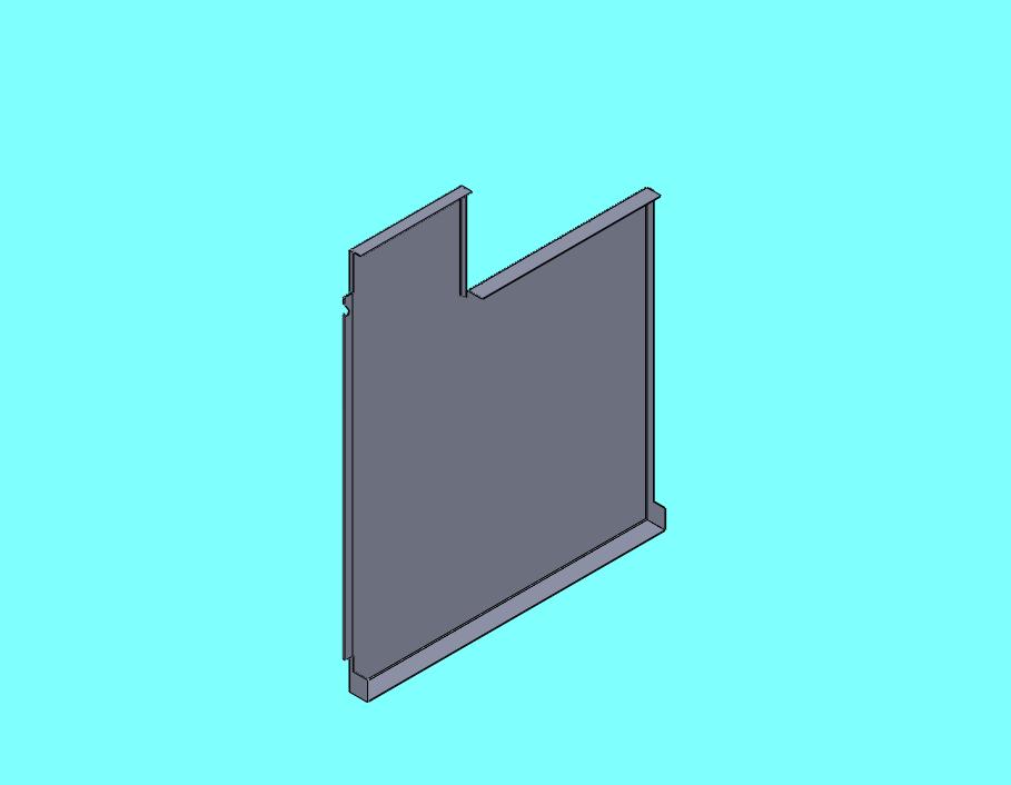

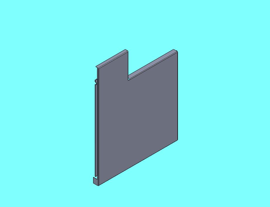

高手们帮忙解决这个零件中展开,左侧板中的拉伸3特征造成零件无法展开,压缩该特征就能展开,上下切角随便保留一个也能展开,就是同时存在是展开不了,更奇怪的是我先做的对称零件右侧板却能展开,试过多种方法也解决不了,请各位高手分析原因。SW2009版图。

左侧板展开错误是褶边上的拉伸特征造成的,该特征一压缩就能展开,或者随便把该特征草图特上下倒圆角随便去掉一个,也能展开。右侧板完全没有这样的错误,它们几乎一模一样,只是左右对称而已,可以看看右侧板展开后的图。

/ B; Q# V$ x5 ^, |5 p) k" X问题就在你贯塞边的拉伸切除,必须是正交才行,但是你那个形状在展开时软件没法计算折弯处形状的,还是修改你的草图来解决吧
 楼主| 发表于 2009-4-14 17:54:24 | 显示全部楼层 来自: 中国广东佛山
  问题解决了!告诉大家出错的原因就是基体拉伸的方向与褶边的方向不一致所造成,回退到第一步,改变基体的拉伸方向,然后逐步修改后面的特征方向,最后就能展开了,长舒了一口气。想一想问题又来了,万一设计要求两者方向相反,又要倒圆角,岂不是无法展开,接着一试,果真如此,看来设计时必须要考虑折弯方案了,在此提醒大家注意。不知道SW的工程师们能不能从系统上解决这样的问题?虽然实际加工时最多不过是重新再画一次展开图,如能一次做完整个流程岂不更好?最后再问,如何将本贴由求助变成已解决?7 P2 x/ e, ~3 K3 Y4 K8 x
