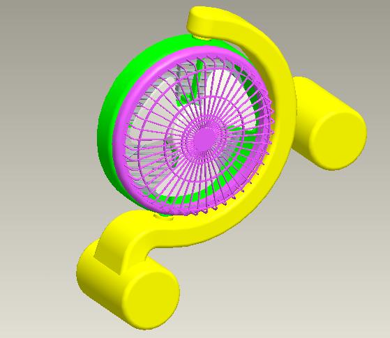

在pro/e里怎样让这个摇头扇转起来!!急!急!快!

那你需要制作动画才可

在装配中间的那一块的时候以销钉装配,然后在机构下定义电机

定义两个电机,一个旋转的,一个摇头的

4楼所得很对,就是在装配时定义与主体为销钉连接,然后在应用机构中定义电机,在运行分析就好了。
