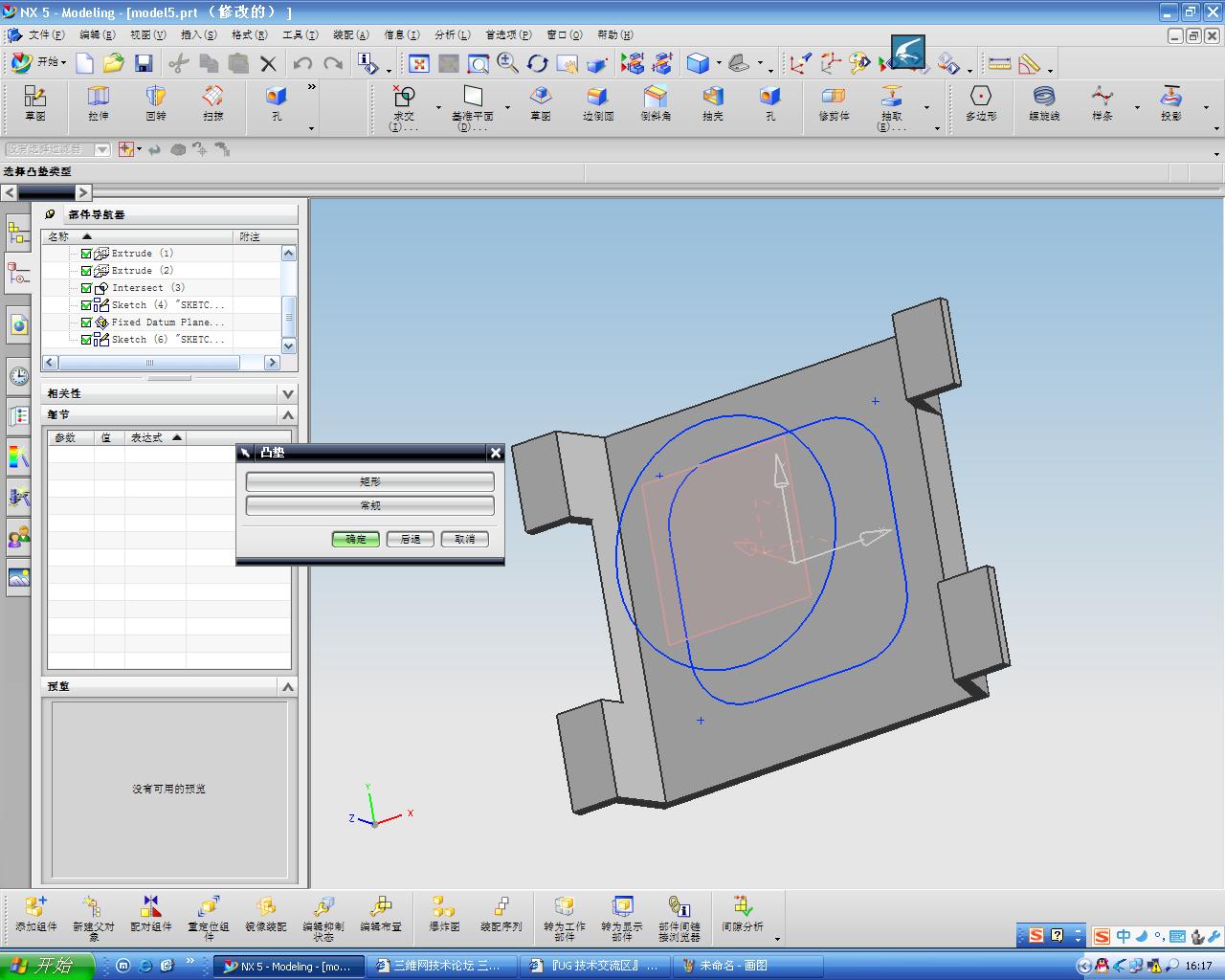

9 x+ Q( G0 _! a& s$ W$ c1 {我先选放置面轮廓为下底面顶面为○,请问后面一部放置面轮廓投影如何选方向; U) w3 d$ M2 {8 J

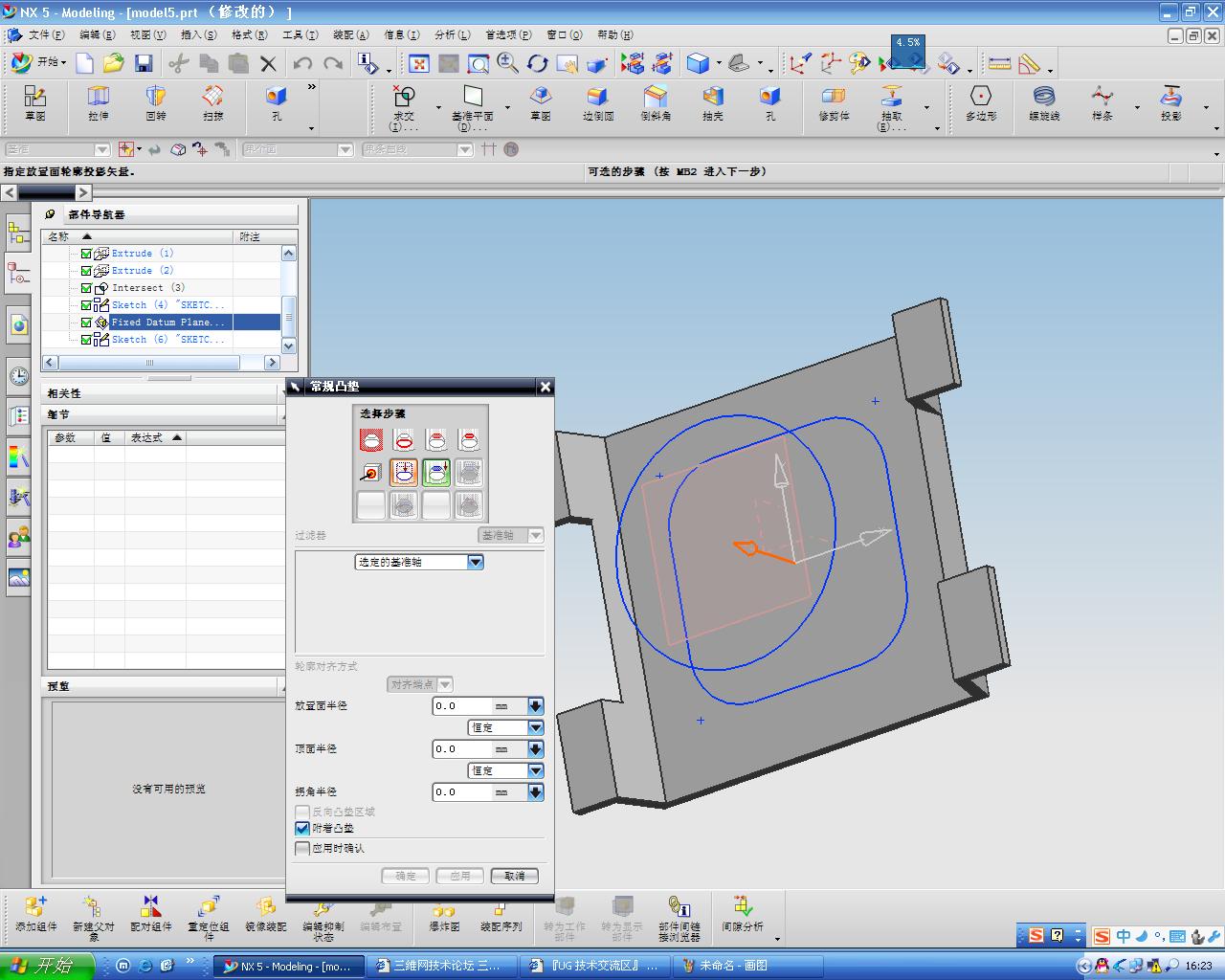

我选了朝上的方向。 002.JPG 可我无法按确定键,请哪位高手帮忙

发表于 2009-4-12 17:43:56 | 显示全部楼层 来自: 中国山东济南
两个截面曲线控制点不一致,换成参数对齐可生成实体,但很丑陋,最好用点对齐方式,但连个截面的点得对应
