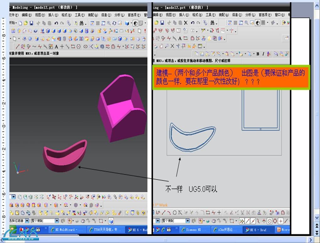

[已解决] 6.0的出图怎么是灰色? 在那里改啊
发表于 2009-4-12 17:32:16 | 显示全部楼层 |阅读模式 来自: 中国广东广州
6.0的出图怎么是灰色? 在那里改啊
发表于 2009-4-12 17:45:19 | 显示全部楼层 来自: 中国福建三明
视图设置里面有
发表于 2009-4-12 18:23:14 | 显示全部楼层 来自: 中国河北沧州
在视图设置里的颜色设置成使用几何体颜色。
 楼主| 发表于 2009-4-12 20:30:42 | 显示全部楼层 来自: 中国广东广州
我试了6.0还是不行的??? 你们试了没有?

发表于 2009-4-14 17:16:29 | 显示全部楼层 来自: 中国辽宁沈阳
右键点取公称图边界框在制图首选项-可见线-颜色-取消选定所有颜色就可以了

 楼主| 发表于 2009-4-14 21:14:49 | 显示全部楼层 来自: 中国广东广州
这样不是很麻烦吗?? 想一次设定好 可不可以?
