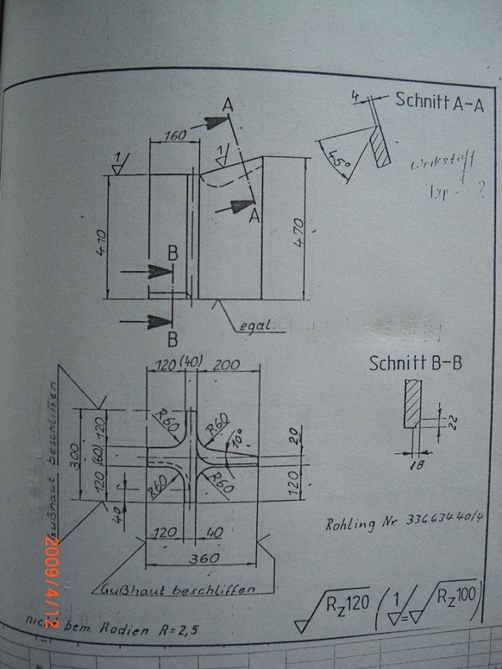

A-A面怎么生成啊

您可以在3D下先完成剖切截面,然號在工程圖中顯示剖切面即可!

先看好你图上A-A的那一根中心线,在做工程图时也在那个位置画一根直线,然后用左键点一下,线会变色,再点剖视图命令,你想要的剖视图就出来了。哈哈
