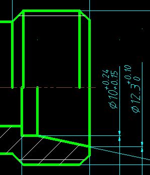

工件图纸如下:

找不到有关的设计依据,只有在量规设计手册上找到一点而且它在前沿上也注明 “ 关于锥规的设计资料极不完备供参考”   本人有以下疑惑:2 x# U% ^, a. N) a' y- z4 K& j
1、为什么锥规的的角度公差不与产品角度公差范围相对应?: M% i. |6 s' r% S% X; }8 Q) i
2、锥规角度公差值太高   竟然达到20秒   要什么样的磨床才能达到?而我们的产品的公差只有正负半度也要做个公差为正负公差为20秒的锥规吗?我们也没有那个设备。   请大家赐教!( d# I4 E: D+ U, b* ?

图纸要求检测外口,你就检测外口

这个标准看过了吗?  p" W5 D" [3 N% P- l/ X
GB/T 11852-2003 圆锥量规公差与技术条件
& g4 f3 b) X' \4 a: E% C* chttp://www.3dportal.cn/discuz/vi ... amp;highlight=11852
2 q) ~/ x. ]7 X" u量规的公差肯定要比零件公差严好多啦。

量规当然不是一般加工厂家能做的,要专用工具磨床才能完成,还是找专业量具厂做吧

产品利润很低   老工人都是自己做的塞规,没有什么依据   我们的角度公差很大而规定的公差实在太高

( ^# |. n9 N; Y% ]& |GB/T 11852-2003 圆锥量规公差与技术条件   开始就看过了 里面的介绍还不如量规设计手册仔细  相同的是角度公差依然很高
' Y9 D7 G9 }" V0 r& ]  另外μrad 和角度怎么换算的解释一下?

如果你的产品锥度公差太大而配合要求不太严格时,可以自己制定圆锥量规公差标准,只要保证零件更好的配合就行。

标准中规定环塞规的公差是所测工件对应公差的1/3

你那不就是24度锥的扩口接头吗,用不着做塞规。
/ z# a3 \8 K  [. l
6 k, g- }6 e8 N, n9 Q* q4 x! V正确 校对规 公差是检查规的1/2
