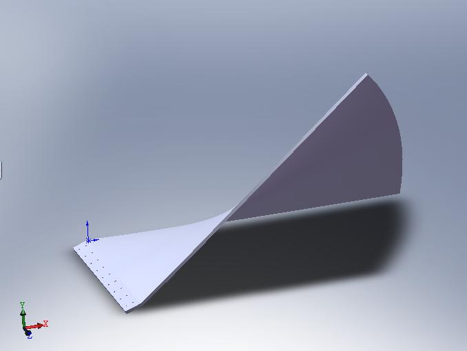

哪个高手看看这个3d的风叶转为2d怎么画。8 o$ E* N+ L7 K: J
要怎么表达才清楚呢,本以为3d的可以了,但人家制作的说要2d的图纸来做。

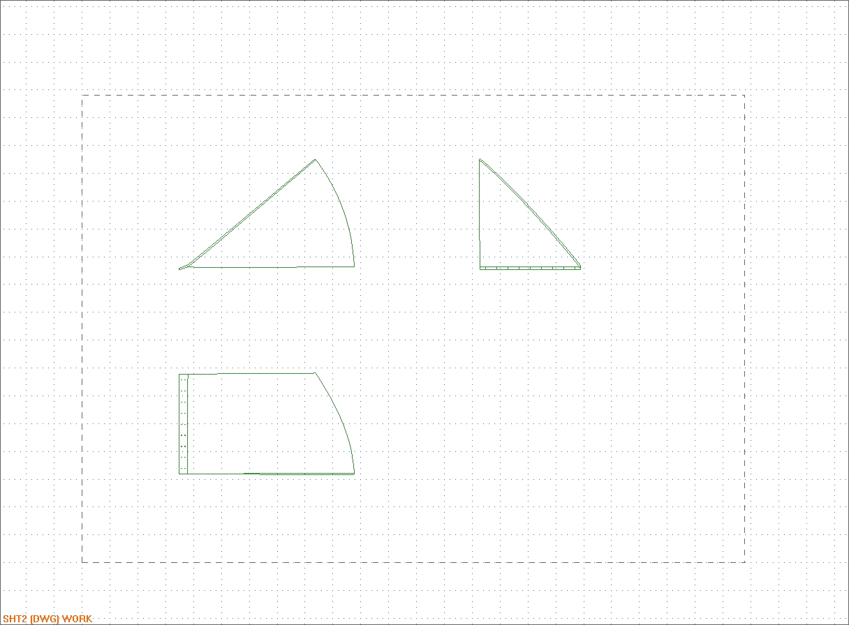

下图是楼主的风叶图片,下载之后使用三维软件开启,另存附檔名为SAT的格式。  ^  v. _5 Q3 P
# A$ N. T1 k; v. v" g5 F  g% M  I4 V- M2 F$ w& ]. E, ?3 ^7 u
) u, i3 D( y, u/ O
以下连结视频,利用Salt的三维体快速转二维视图的功能,以下简单叙述过程。1 l8 R; \- c0 Q3 l( A3 ~3 u
% {# M( ~3 J9 S# q8 h: E7 x1.开启AutoCAD,使用Salt智能图框。
( r% ^6 v  y; S3 o3 h* S" a2.载入Sat文件格式% |9 ]! p1 ?& s8 z5 D
3.使用Salt快速变更比例
4 k5 [5 _/ ~. S) G" u# X/ Y4.使用Salt的三维体快速转二维视图的功能
2 ]1 r+ u, b9 E; G1 k9 K5.开启双视埠(一边二为视图,一边三为体,方便对照。)# ]5 P% }/ H5 b2 F( r  H: |# ~
6 g9 I2 O) G4 R; \
视频http://www3.adaucogit.com/acplayer/acplayer-s.php?v=../video/discuss/zooer/blademp4.mp41 x& E% i8 e  t$ P4 Y6 o
& D8 }1 n" @. ^7 A& K  Q% x5 r图档: blade.dwg (227.17 KB, 下载次数: 5)
wang2003 + 5 应助
