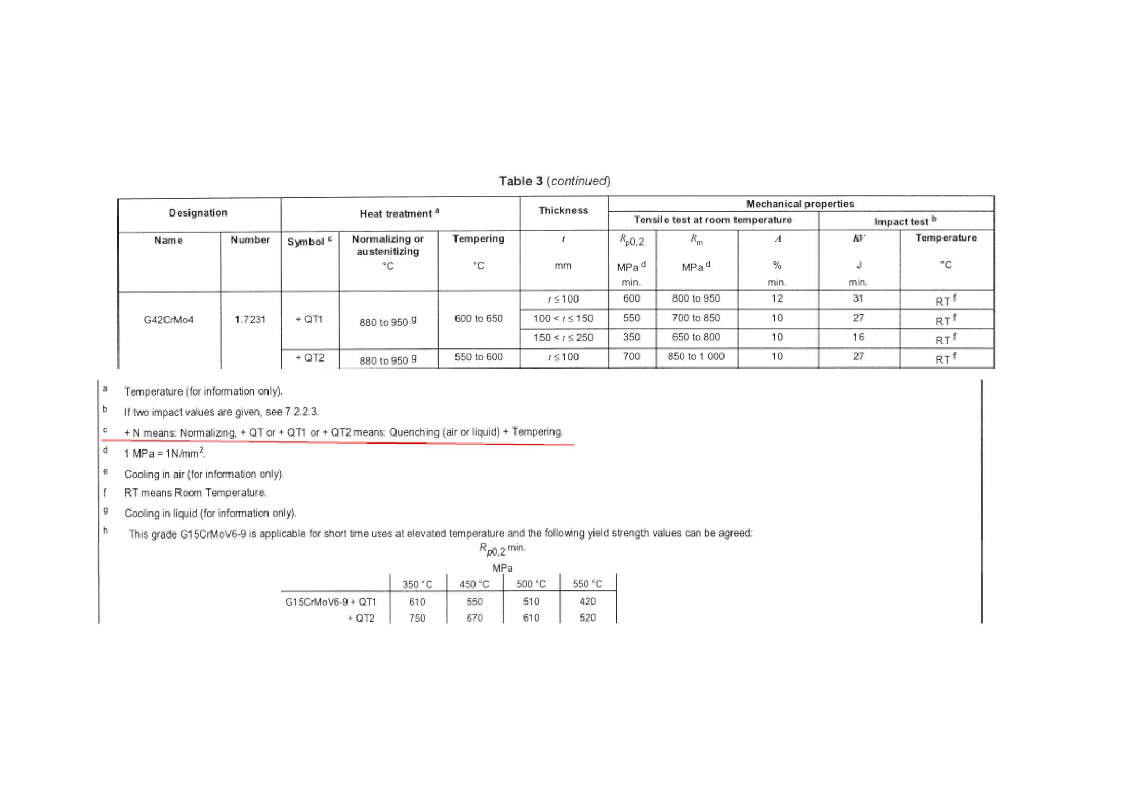

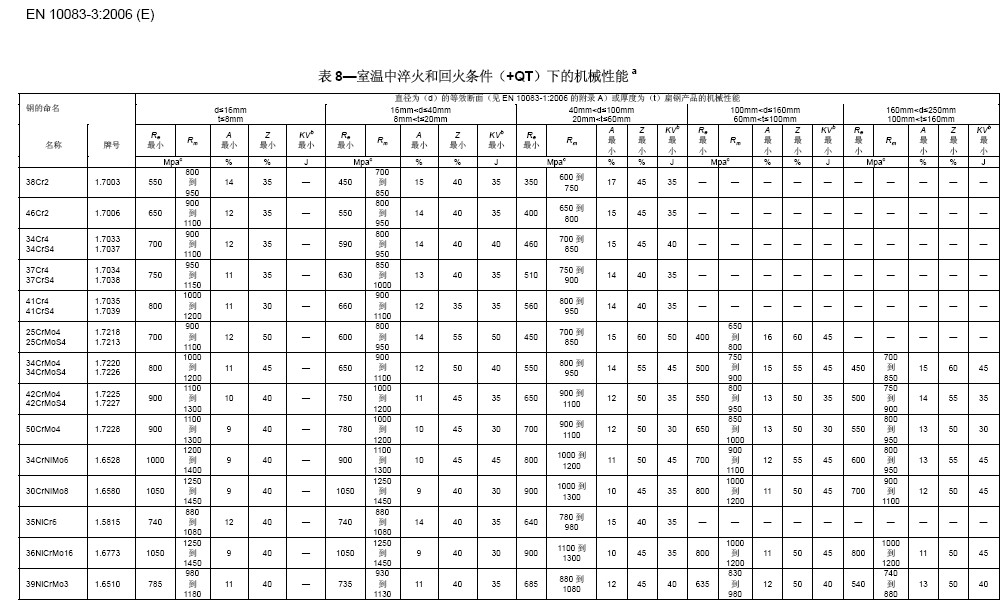

 楼主| 发表于 2009-4-13 14:43:44 | 显示全部楼层 来自: 中国江苏南京
这个是欧标10083-1中的图表,我也看到了,但是主要是在该表中没有明确说出950是什么意思啊?会不会是屈服强度呢?主要现在这个表中没有屈服强度大于950的,但是若我的是QT700又怎么样解释呢?

QT:Quenching(air or liquid)+Tempering' i# o! P* _& Z+ Z! O# u
淬火(空气冷却或者液体类冷却)+回火4 U* x/ K2 C/ y; R; G, r. Q
其余请见附件。

DIN 10083-3-2006 ,42CrMo4+QT相当于GB3077-1999, 42CrMo
