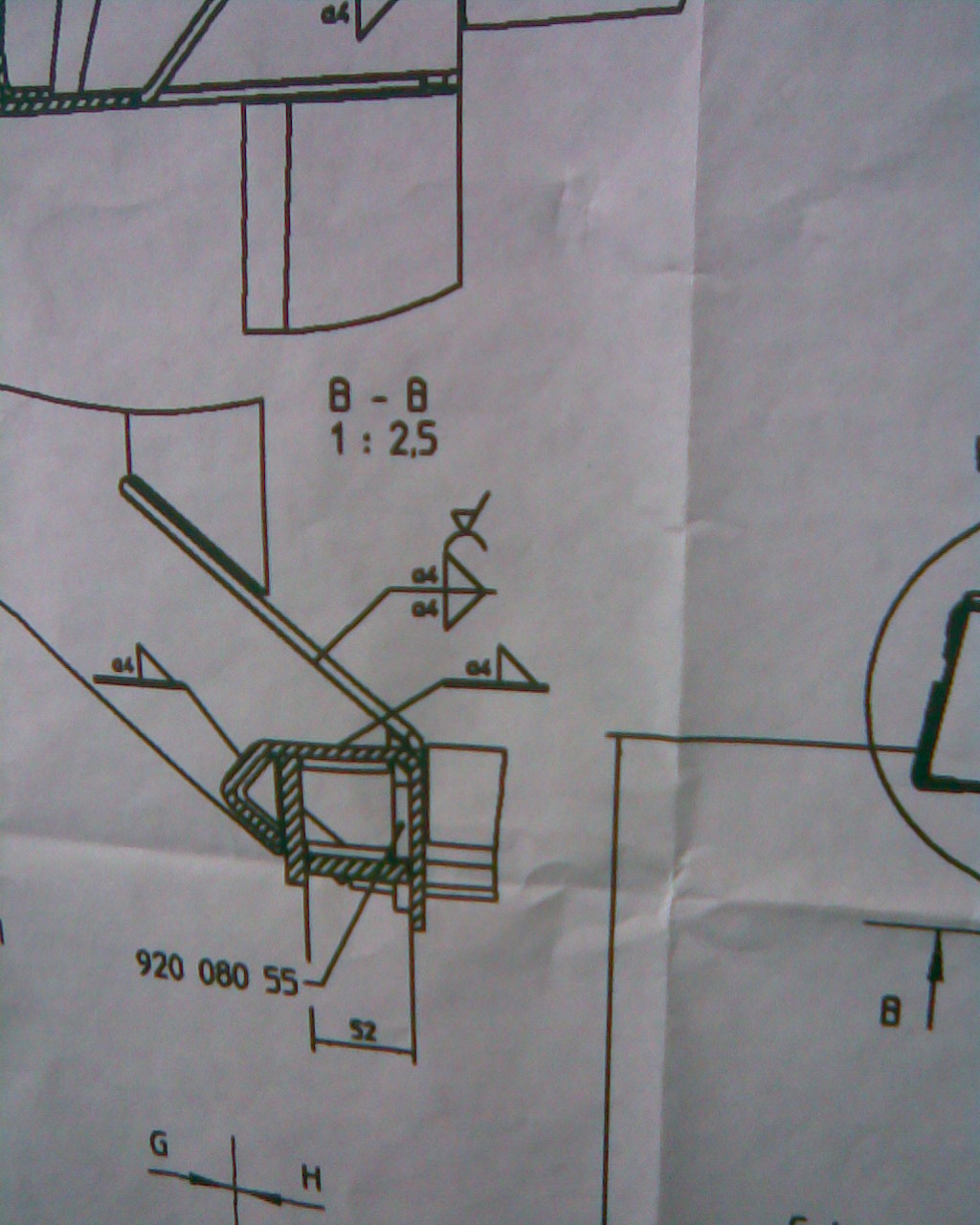

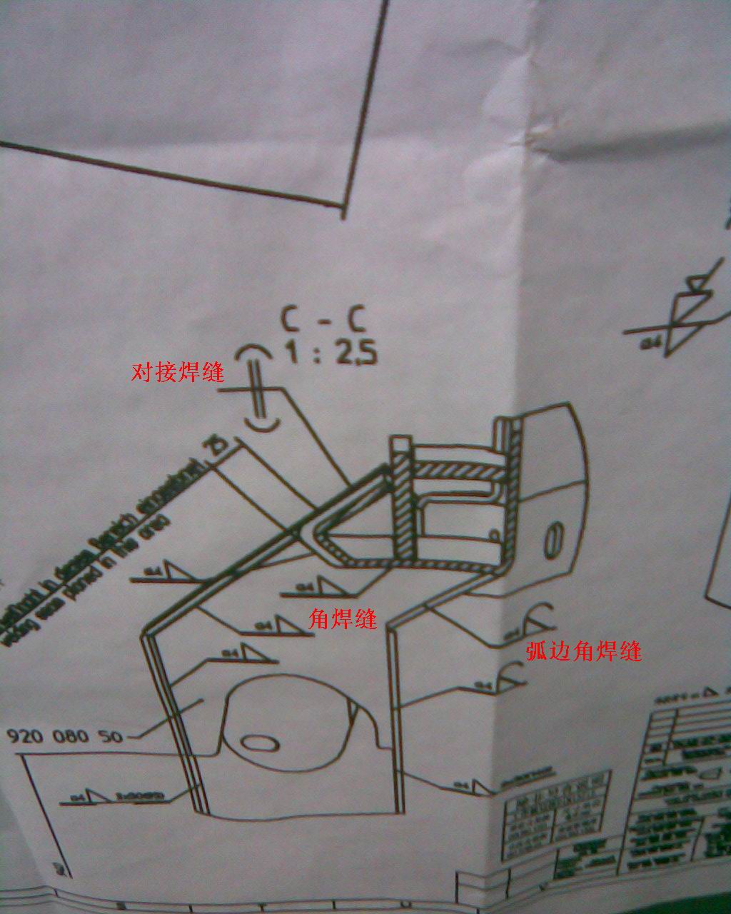

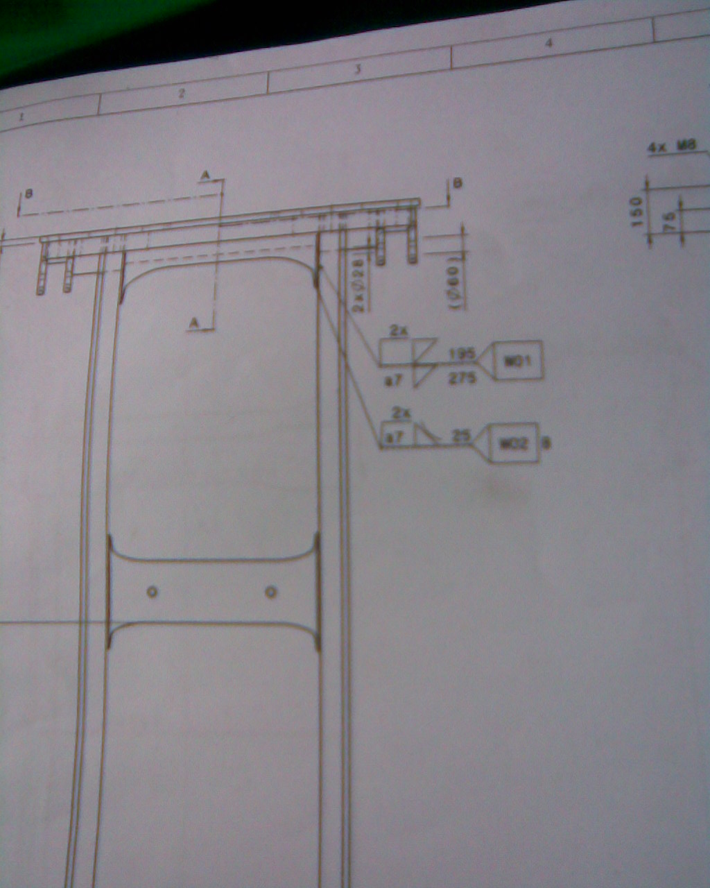

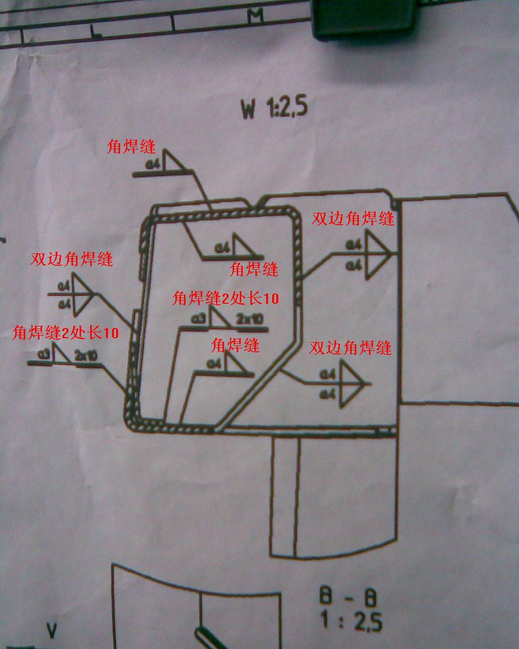

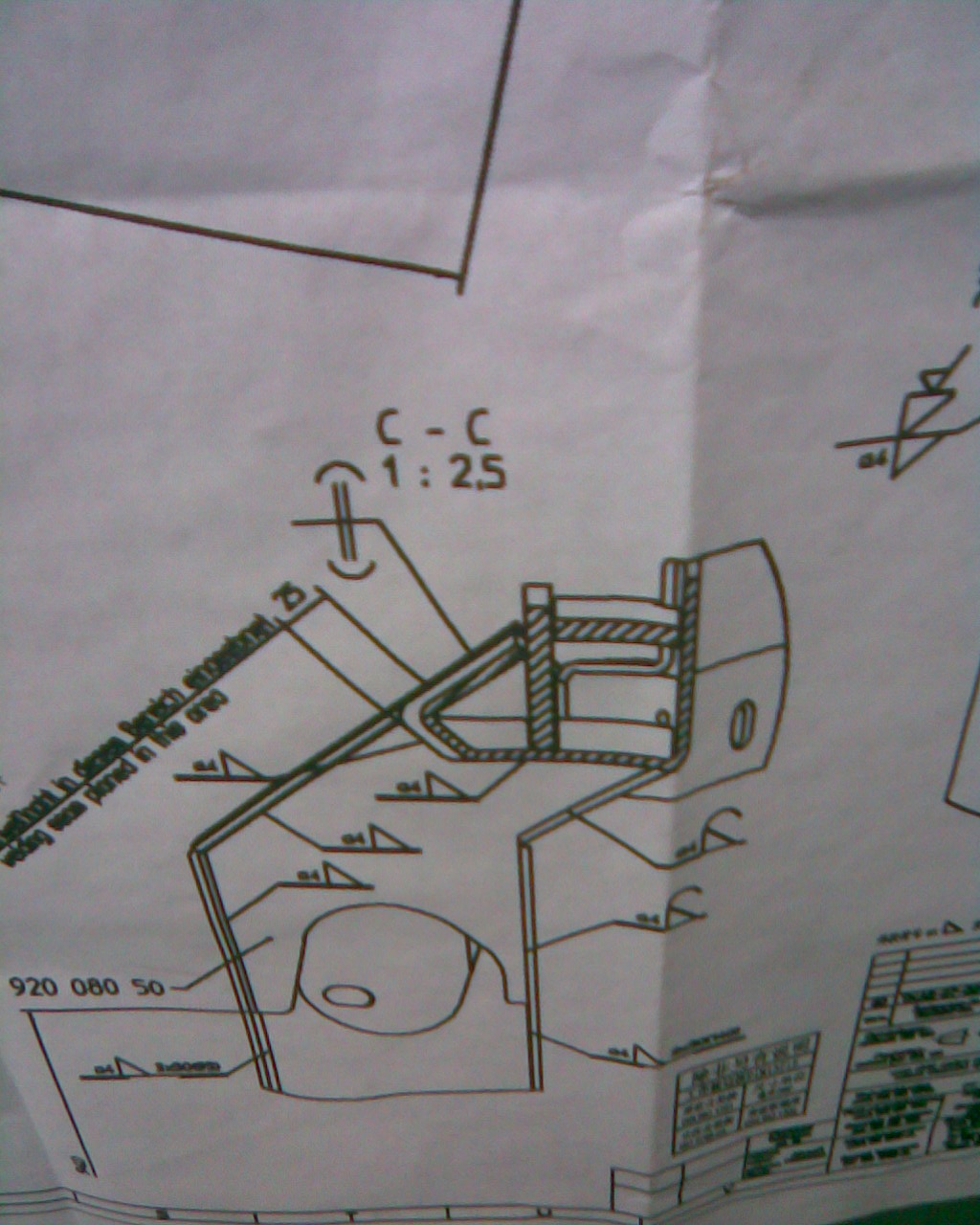

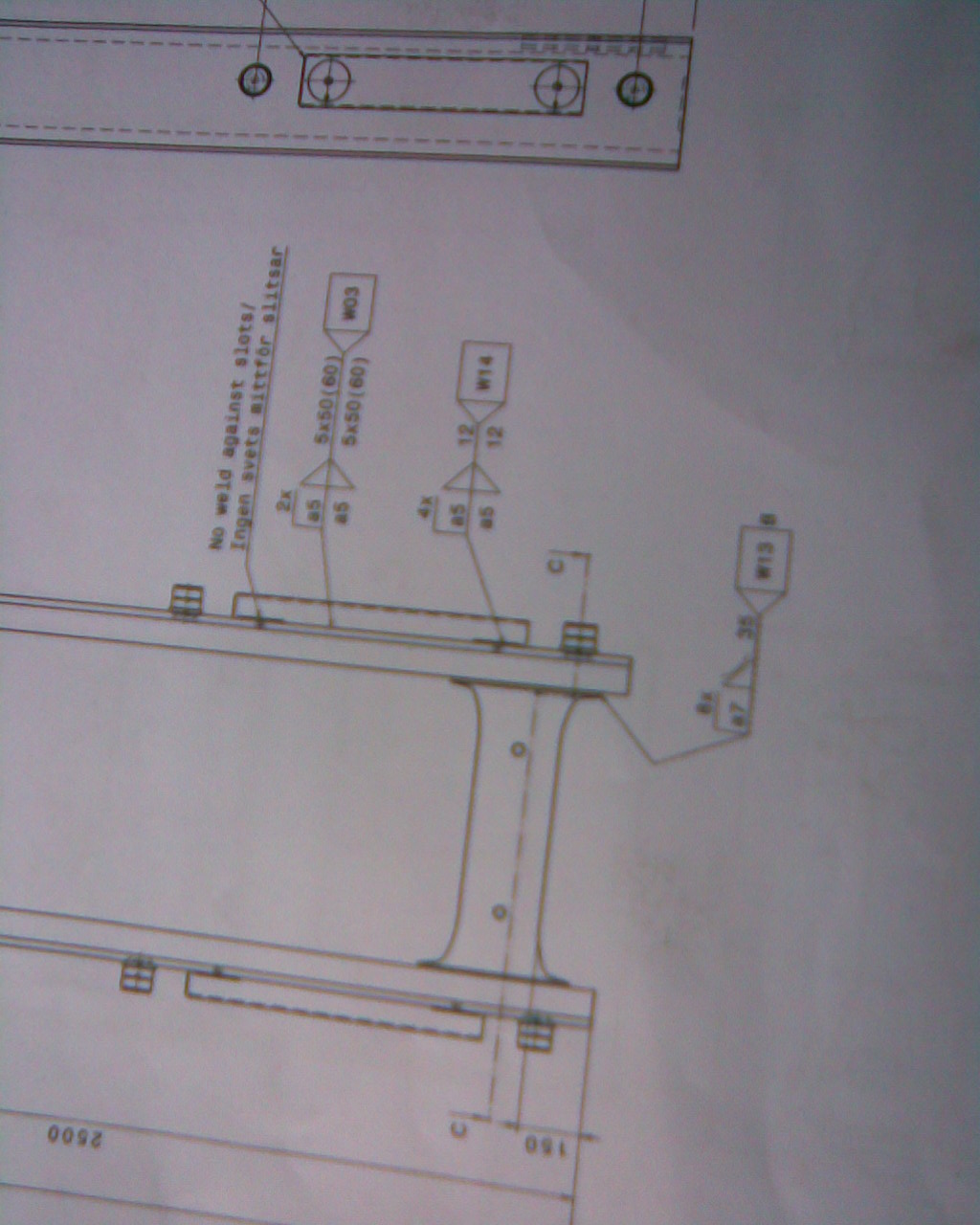

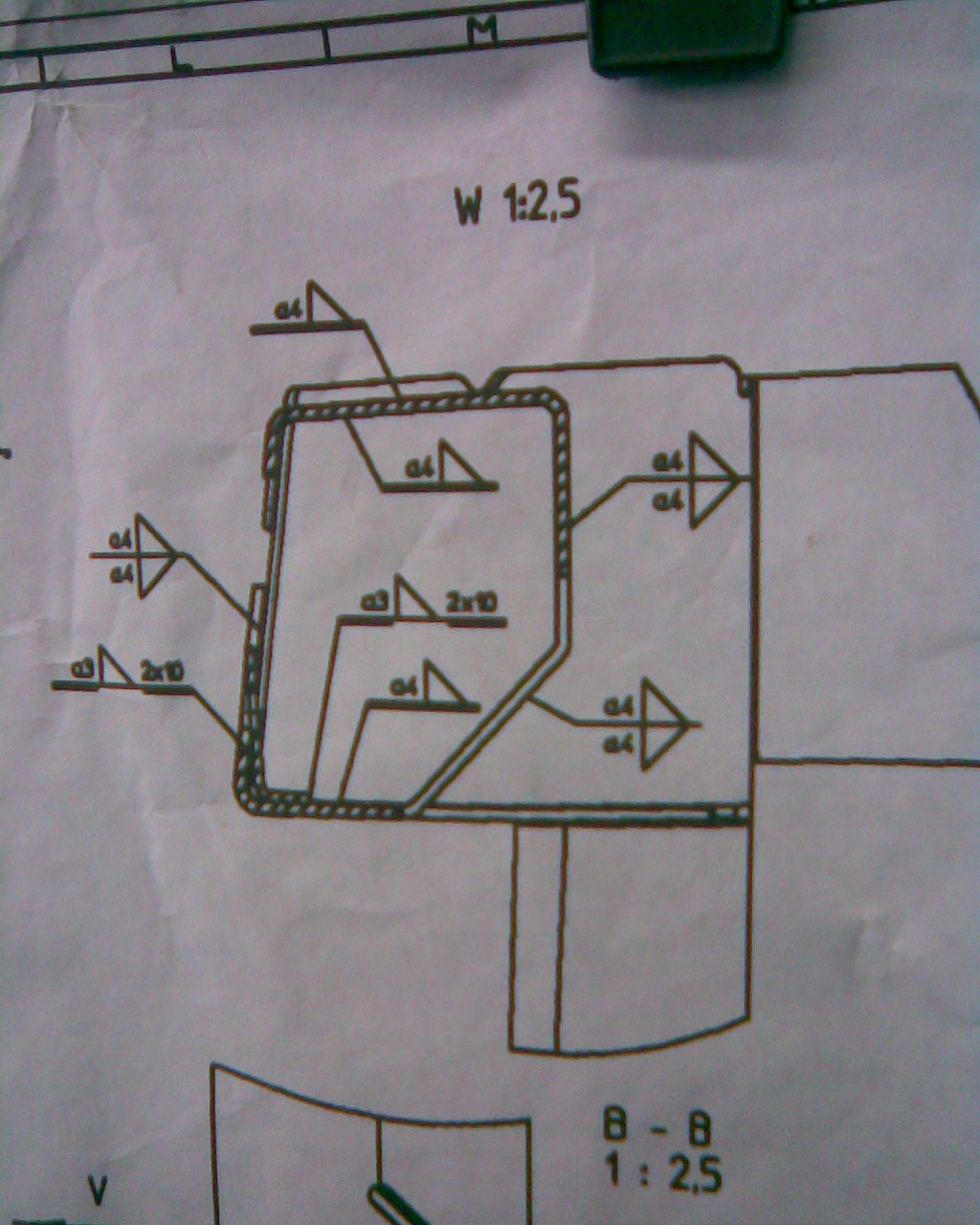

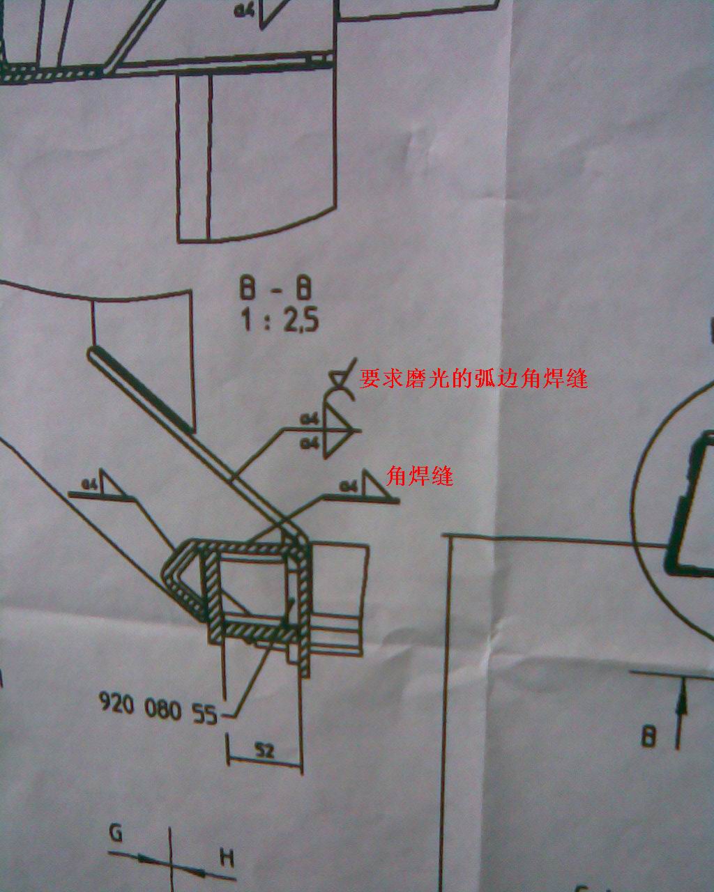

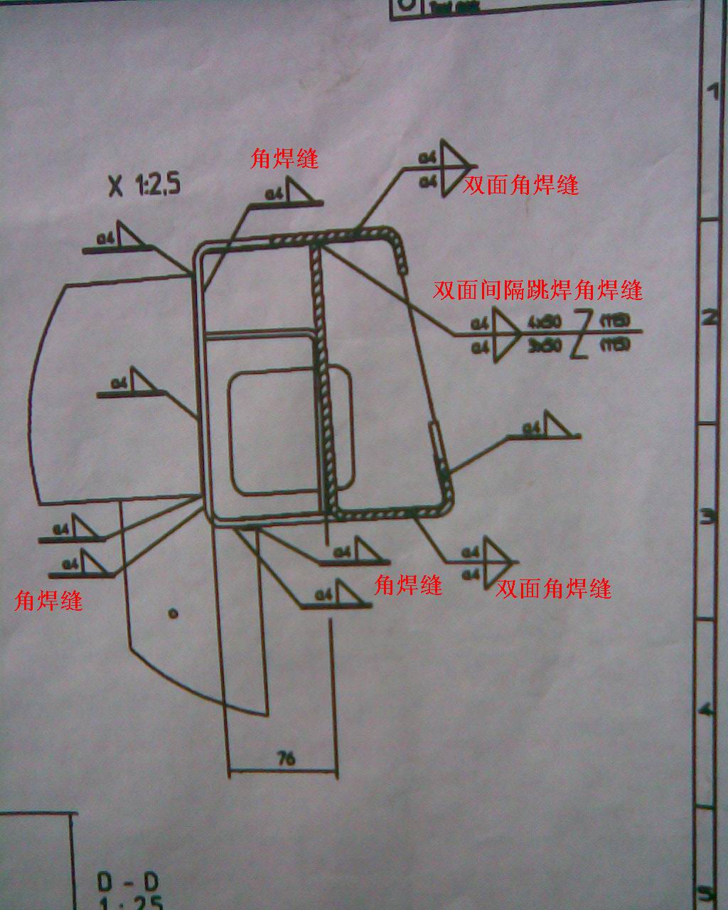

发一组德国人的焊接图,顺便问问里面的标注是什么意思
发表于 2009-4-13 14:59:46 | 显示全部楼层 来自: 中国山西太原
第一二三四张:; s' {/ q$ e# ?: C
" o, ]3 Y5 i7 R8 p, ]! _
[ 本帖最后由 gaoyns 于 2009-4-13 15:01 编辑 ]
天际孤帆 + 5 应助,过程辛苦了。

' ?0 i( _: v8 A8 f还有5,6号
