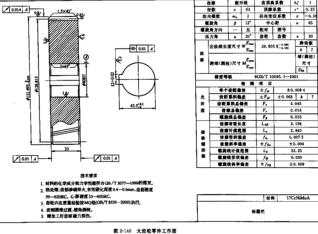

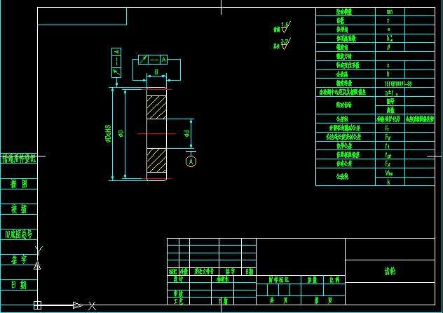

谁有完整的齿轮的标注图啊,包括中心加工孔的公差,齿轮精度,等的图示!谢谢!0 n0 L5 F, V& M- S8 d
我要标注的齿轮是:M=2,Z=60, 求助给出标注示例!

发表于 2009-4-13 20:31:41 | 显示全部楼层 来自: 中国上海
楼主按附图的格式画就可以了.

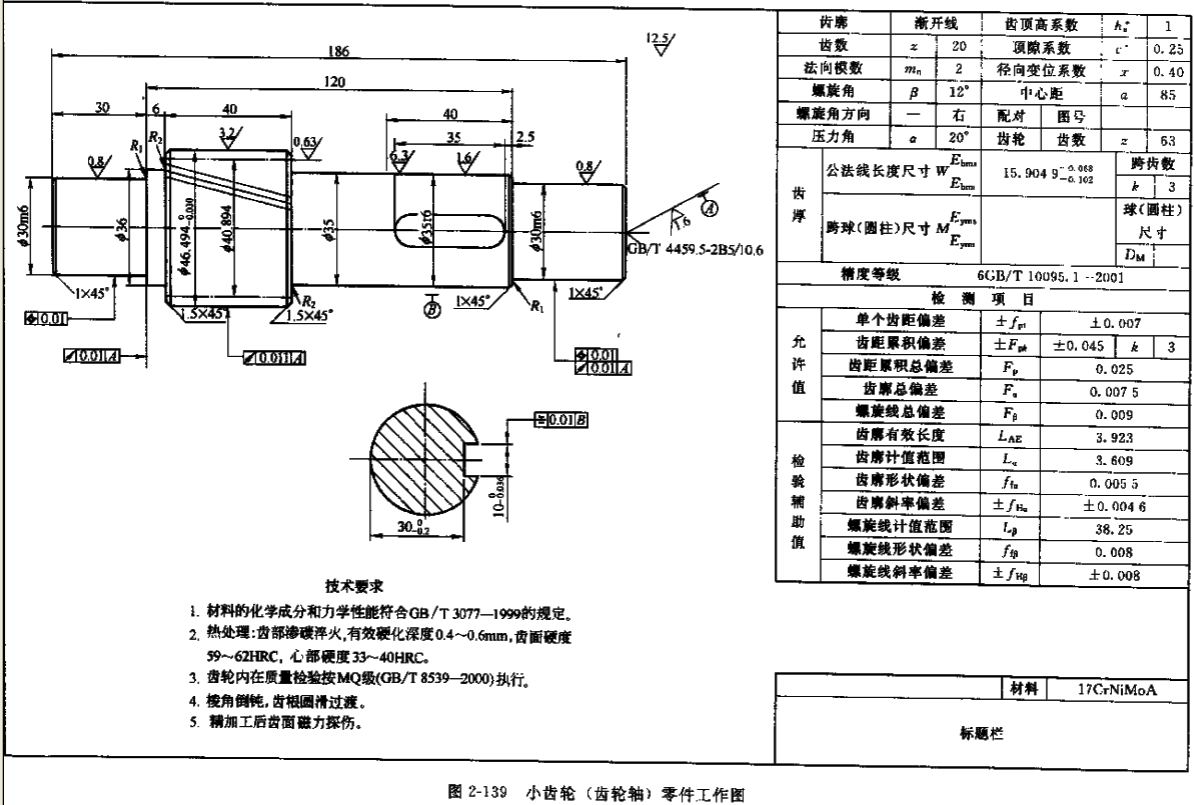

发表于 2009-4-14 09:20:35 | 显示全部楼层 来自: 中国山西太原
给楼主发两张作参考:
hero2006 + 5 应助

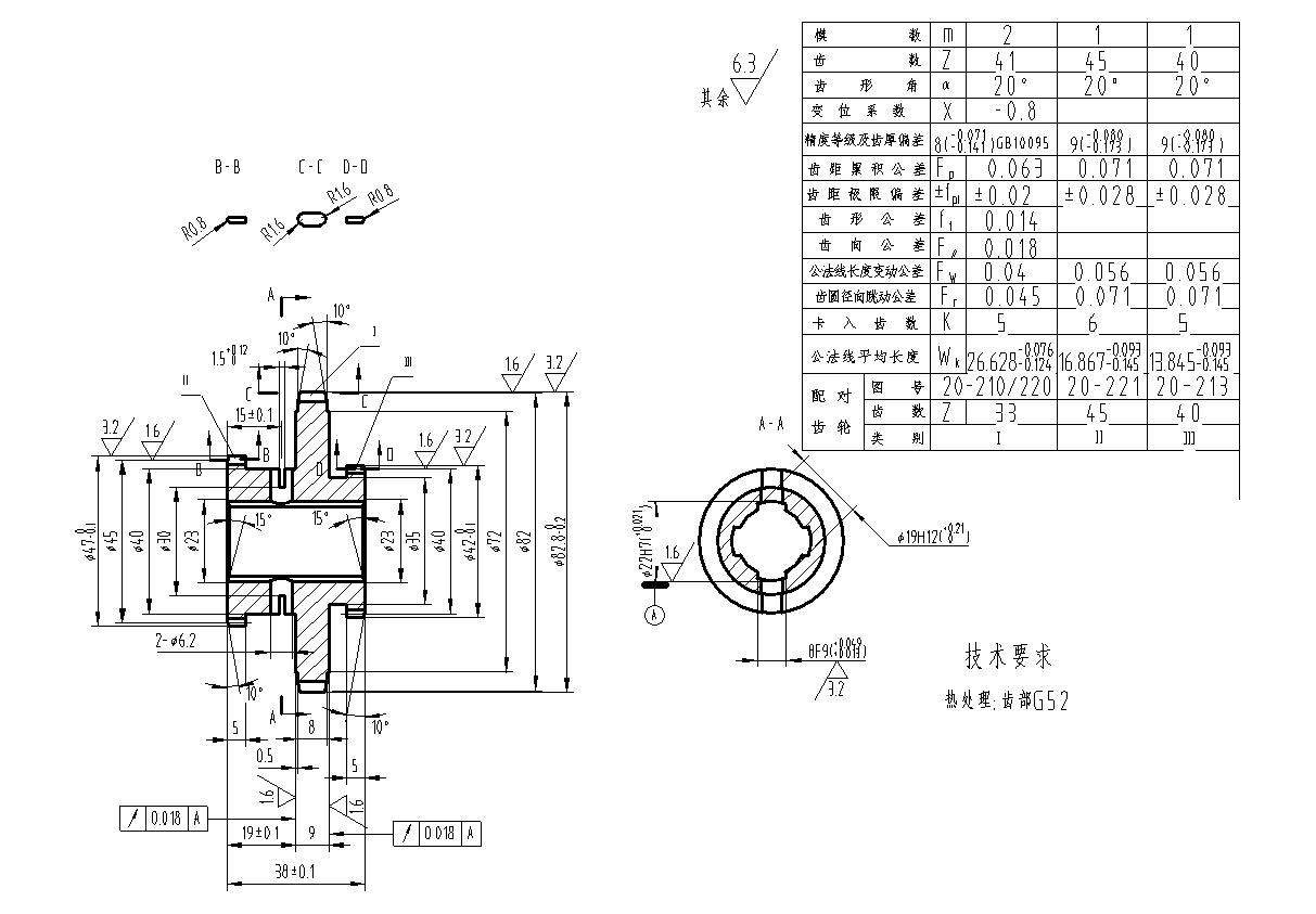

发表于 2009-4-22 12:15:06 | 显示全部楼层 来自: 中国上海
给楼主发三联齿轮图作参考
