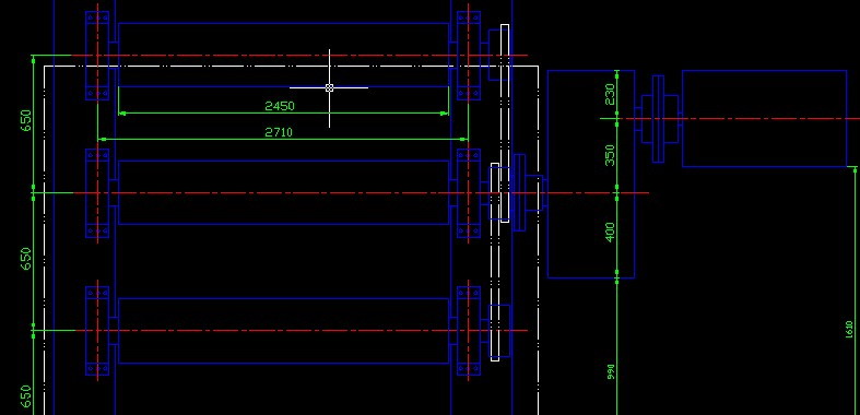

求助如何计算电机承载多大力?
6 b+ J% @" V- R9 c$ B7 a, w电机:7.5kw 705r/min
' k8 h% {0 k* v) B5 ^: w1 `硬齿面减速机速比15
' V+ Q2 r- p9 P5 h% {* n辊道上的重物为  7  {, d; Y- |! a2 o7 n  ]
重物的长度刚刚好在三条辊道的上,辊道外径300管子辊7 M" c3 D; ]1 b0 n% N" J- j
也就是这个电机要带动7吨的重物+三条辊道自重约0.6+链条重+链条失效+传输实效以及其他摩擦力等
" o% i3 a, I1 B5 C" \' E1请问:这样子的配制,电机吃的消吗?如何计算呢,请朋友帮忙计算下
1 l! U( s3 m2 S& z* g# M" ]感谢,因为在下
8 R* D4 a1 F: o' J对计算真是一巧不通,不知道下如何下手!
7 [% |7 t8 Y8 I4 \4 M9 m带动三条地辊如下面,简单图----最下面-----
7 v  x8 C1 L9 A2 V' K" `
2如果我把重物加到  13) p- h& g7 t# Z, k- u% H3 X( r
,电机需要大大的功率呢,转速与速比不变---如何计算呢; h4 M# k, v, D! [3 k
3如果我把重物加到  17
/ A! b: l/ d! R/ Z% D) H,电机需要大大的功率呢,转速与速比不变----如何计算呢6 S5 m7 {' C3 c9 T+ J, }
下面我自己计算答案请王兄过目与指正:
& Y5 H' Y& R: ]9 t* C一、查辊道上重物与辊道的摩擦系数为0.1(因为为A345钢坯料或者是不锈钢坯料或者是模具钢)! |/ l: b. q# `/ R5 D- f
先按13吨计算,我们在实际中用了,刚刚好,因为有时候辊道表面不是很光滑7 [$ Z! U! t& h, \2 n
有时候走的动& P0 d- @3 K; T% {/ k; r
有时候走不动,$ W! a- ?& W4 }8 L8 y
要是前面辊道一点惯性没有问题:( y* J0 D) S' K2 M$ |( j
M=FS=13X10000 X0.1X0.3/2=1950NM
, r6 X) H5 r# m4 y4 p  g) ^二、传动效率为以下:
4 F4 O4 j" {9 I" e, Y1 G( D8 X1我选齿轮联轴器传动效率0.99 0 s/ P$ `9 w# C% H3 w+ Z
普通联轴器1减速机0.95
3 Y4 ^  `! E5 @8 O9 ~0 _) t2 l链条条传动0.96" H, j. N( r! V$ j' X
轴承0.98
2 m) _9 G1 B. g! c$ p. a/ V: ~总摩擦传动效率:0.99X1X0.95X0.96X0.98X33链条)=0.7916 j0 _0 ]- u; U8 Y  e
A按输出速度为705/5=141 M1=9550XP/n=9550X7.5X5X0.791/705/5=2009 NM
/ p; x2 \" n- e1 C, eB按输出速度为705. F7 [6 y# y! B$ h( z$ k; B. c
M2=9550XP/n=9550X7.5X5X0.791/705=402 NM
  s+ _$ o5 o7 T- ]! \请问是按A计算还是按B计算呢?我算起来按A比实际更接近,
( S# `! ?# q. m1 b% I2009N.M > 1950N.M
$ X! N" i  q+ V6 M7 J4 `附注:原来我们电机是75KW,现在我们电机改为15KW 很轻松( ?, {" s% K: N" B2 n
请帮忙看下!感谢!!!( D- x. n& v# [/ q# d8 i6 a1 a

楼主应弄清一个概念,在一个传动系统中,传递功率P只因传动效率而改变,转矩T随转速的减小而增大。
, ?& k1 W$ _" f. ~3 F  M你所说的A,是电机的转矩T1,T1=9550XP/n=9550X7.5 / 705=101.6 N-m,这里效率为1(式中×5是错的)。0 L8 p0 j) F9 E9 q  a/ R# ~" n
B是硬齿面减速机出轴的转矩T2,速比1:5,出轴转速为705r/min / 5=141r/min ,这里要考虑传动效率。
$ X& R' \- p7 X1 \( L) uT2=9550X7.5X0.791 / 141=402   N-m。" g! z3 Q' ?  x+ V9 R! O
T1和T2是不同部位的转矩,不能混为一谈。
天际孤帆 + 5 感谢指出错误。

发表于 2009-4-20 13:51:17 | 显示全部楼层 来自: 中国上海
帮你列一下消耗电机功率的因素,你算的这些可以得出最大需要多大功率的电机,并不一定能得出多大功率就能满足您的系统。: u) a  K* M6 U% W' I$ z
1. 辊道的坡度。对大质量的输送系统影响很大的。可能原先水平度很好,使用一段时间基础下沉等会产生坡度。
% I; h$ Z% c) N9 e; \! j2 k2. 加速时间。理论上允许的加速时间足够长的话,只需要扣除机械效率以后很小的功率就可以了。能够达到的最大加速度就是辊道与工件之间由静摩擦变动摩擦时的临界状态。这时候需要的电机功率最大,就是您计算的这种功率,其中并没有考虑使传动系统加速引起的功率消耗。功率再多了就打滑,没用。7 T  }2 C! @6 W* G: b
3. 传动系统的机械效率。
3 r4 y0 b- f' v' I$ d所你您细研究前两点,辊道水平不水平,加速时间要求怎样,然后您再结合电机的起动特性解决这类事情。& |& b; r4 @! s' ]# C4 C2 v

回复 3# 凉商魄 的帖子
“M=FS=13X10000 X0.1X0.3/2=1950N。M”(式中的M是摩擦力矩T,F是摩擦力,S不托辊半径)
: q$ y1 F" Z4 ]  E$ }" c& w你算的重物与托辊的滚动摩擦力矩的方法是对的,但这样算出来的摩擦力矩太大了,按此算来算所需功率P:2 T# K3 P4 H# w$ A! ^
P=nT/9550=705/5×1950/9550=28.8 (kW)        引入效率:28.8 kW/0.791=36.4kW  ,  功率太大了。
  `6 F3 b+ r7 t* g错在滚动摩擦系数取0.1太大了,我查了一下,钢辊对钢件的滚动摩擦系数最大不超过0.05,这样你的摩擦力和摩擦力矩都算大了一倍多。与你说的实际情况相符。6 O0 M! s, \1 I$ l4 b# g8 B
一般电机启动转矩大,可不考虑,因为这个由于加速度引起的启动转矩时间很短,电机设计的特性已考虑这一点,电机允许的启动电流比额定值大七至八倍。

大家是否想偏了,钢辊对钢件的滚动摩擦系数不是影响电机功率的主要因素,8 z) B9 |) C  \7 j) o8 A% l0 A
大家想一下,滚动摩擦系数大钢辊带动钢件走,小则打滑。实际上是应该算一
; c; P) z" v7 Q) k; l下钢辊二头的支承的摩擦系数,这是给电机产生负载的真正原因,当然钢件的行走
  E' n' v5 }# |+ s* c9 u速度也是影响电机功率的。
发表于 2009-4-27 20:02:59 | 显示全部楼层 来自: 中国江苏苏州
这种辊送设计原则:
7 [1 p7 T) T& o" P- N: i1.有时是一根辊在工作的,不能保证三根辊始终同时接触;7 r0 \$ A" x5 V3 O, o# O0 ^
  因此要考虑一下一辊工作时的参数情况。
* c& h/ u2 {" d% D2.辊的表面粗糙度大一点为好,这样才能带动钢件;
& y4 h) u6 M+ u9 U  j, v1 W3.辊二端的支承要用好轴承,这是关键,重力作用下辊有  C; H7 f* Z( g: \  w
  弯曲,用球面轴承为好。
发表于 2009-4-28 06:59:24 | 显示全部楼层 来自: 中国江苏苏州
还要考虑的是当钢件受外界干扰不动时,钢辊与钢件会产生滑动摩擦,这时电机应该是负载最大的。
