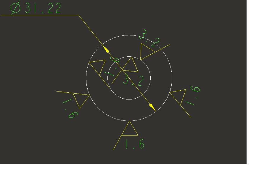

 楼主| 发表于 2009-4-14 15:06:57 | 显示全部楼层 来自: 中国上海
我的意思是带角度的0 k& R0 \& \3 s6 Y7 {
例如让他垂直于那个圆孔9 ?6 I7 E3 o3 e, q7 L5 N6 U/ T$ g6 a( _% w7 x
我只会标注水平的
1 U" X' {9 d, |: Z5 E7 e  m2 n因为给角度后数字是倒得
发表于 2009-4-14 15:46:01 | 显示全部楼层 来自: 中国广东广州
不知楼主你问的是不是这样子
' K5 i# V5 g% i1 z/ UInsert/ Surface Finish/ Retrieve / Machined/ Standard.ysm8 z0 Q  |4 ~' m! N& b5 Q6 B" Q' F" q
然后在 INST ATTACH 里选 Normal,最后选你想放的Entity就可以了!

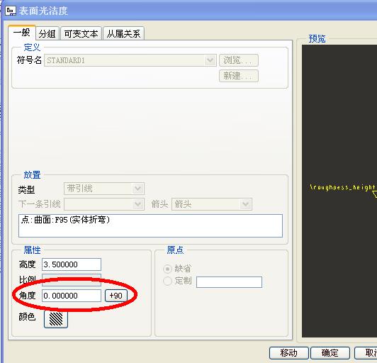

发表于 2009-4-14 22:36:50 | 显示全部楼层 来自: 中国广东东莞
如果想标注任意角度的粗糙度,那你只需要编辑你的粗糙度符号就可以了:! I0 \2 `7 D# Y8 w+ z: p* d
双击或右键单击已标注的粗糙度符号,然后在属性对话框里调角度就可以了。随便任何一个角度都可以。

发表于 2009-5-7 16:51:34 | 显示全部楼层 来自: 中国北京
默认是垂直曲面的( N4 D+ @& M2 [7 c; ~/ Z1 T
特殊角度可以自己调整角度数值

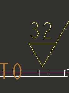

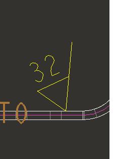

发表于 2010-9-8 16:40:03 | 显示全部楼层 来自: 中国河南新乡
8# cmwinds
+ ?1 K* \$ R! h+ J为什么我标注出来的和你的不一样呢,文字的方向颠倒了。
