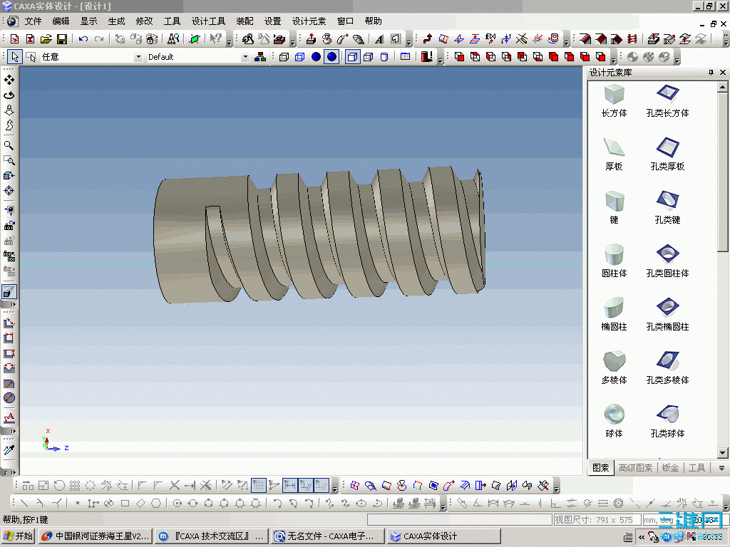

实体螺纹如何做?我一直做不出来。

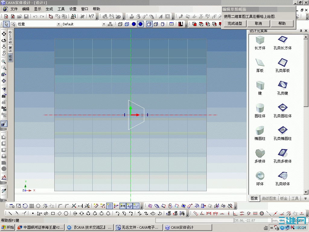

1、车刀截面9 g: C5 ?$ N8 N& y# H* s8 I2 ~
注意:刀尖方向,原点位置。1 a' @  W8 Y9 J( w& A: K3 J7 [; r
rt.gif , ^( P% p* f  ]

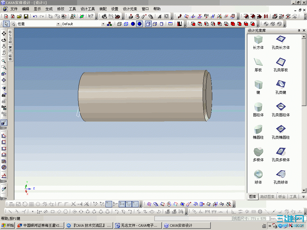

2、拖进圆柱或圆锥体* a  q: t4 u6 a: O

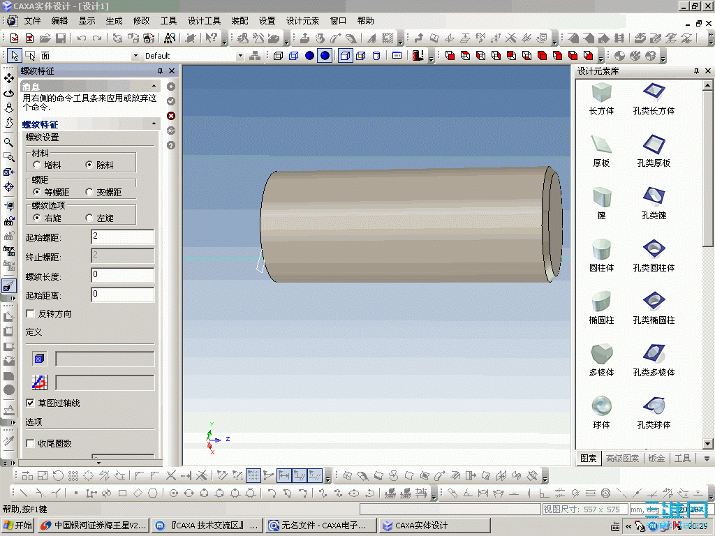

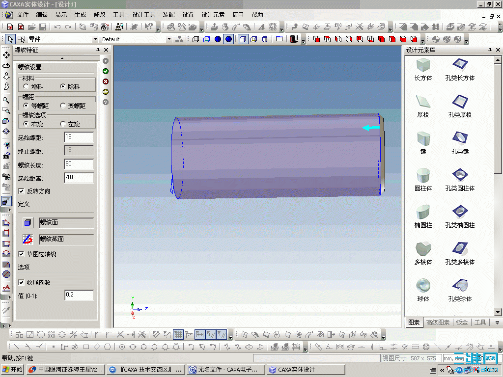

" B2 Q4 f0 ]6 W# I/ x. z- p& ^7 \0 n1 W3、点击螺纹特征图标,左侧窗口选参数
! g4 N7 x8 _+ g9 ~- X注意:状态栏提示,选除料,导程大于刀宽。
/ p5 `, P7 S* u0 N+ y# j6 i  b rt2.gif
! `! ^$ r( n+ K. E4、点击完成8 q7 P" o0 E6 w" y: a5 F  A
