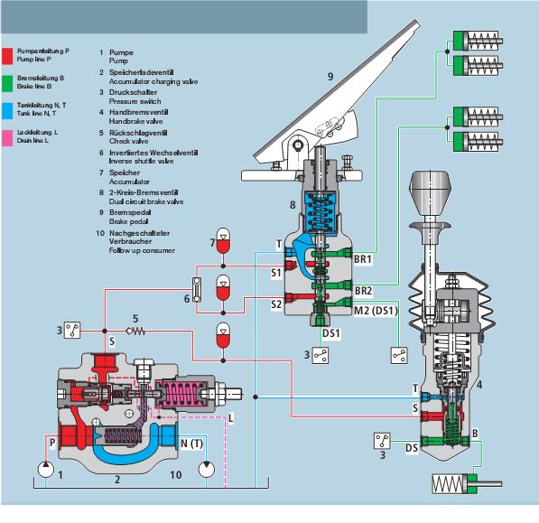

1.请问一下有朋友做过全液压制动系统吗,多片制动器是如何安装的8 g) E; ]$ o5 m" s
2.如何选择合适扭矩的制动器。我们所做车辆加载后100T,轮胎半径290mm,行驶速度5km/h。制动距离3--5m,马达排量30ml/r,轮边减速机减速比为41.92,爬坡度15%。总共有八套减速机马达。

不知道你用的是不是减速机上的多片刹车器,那个是不能用来做行进中刹车的,只能当手刹用,在静止状态防止车辆滑车。我做过200吨全液压平板车,

减速机有自带的制动。那个用做驻车制动的。我们需要另外加一套全液压的制动系统。

请问楼主:你的设计的车辆一共有多少个轴向,有2个轴向驱动,有几个从动?一般液压马达加减速机只能采用驻车制动,不能采用行车制动。你可以从从动轮上采用气动的行车制动。

有专用的全液压制动阀。
