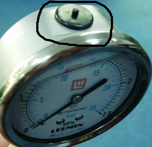

新压力表上有这样的东西,在使用前是否要去除,为什么?

好像是固定外盘用的,取了就不叫径向带前盘压力表
发表于 2009-4-13 19:19:29 | 显示全部楼层 来自: 中国辽宁鞍山
大概是灌油用的吧% n) j3 o  b) J- \/ q6 ?+ F
防止表的指针波动

就是充甘油用的接口。

若是充油用的,那表中的压力不会太大的,可实际中我遇到过这样的表,压力高了把表盘上的玻璃撑爆的现象。
发表于 2009-4-14 11:19:01 | 显示全部楼层 来自: 中国广东东莞
当剪掉表上的橡胶你会看见一个很小的孔,这是用来释放表内压力的。
 楼主| 发表于 2009-4-14 11:42:28 | 显示全部楼层 来自: 中国天津
那这个是应该剪还是不应该剪呢,原来我用的时候从来没动过这个,但是用的也挺正常呀??
发表于 2009-4-14 13:13:51 | 显示全部楼层 来自: 中国江苏南京
正常情况下是加防震油的,如果说压力高把玻璃震破,可能是表内压力接口处有渗漏造成的,不过也不会有太大的压力,那个盖可以用手扣下的,我遇到一次是里面的油液变黑了,我就扣下把油倒出重新加入油液了。油液的目的是对表针产生阻尼,精确定位。

这个是要剪掉的,国内生产的压力表上都有标识要求剪掉的,我想国外的也是一样的.

既然是加防震油的,那剪掉与不剪掉有什么区别呢,防震油本来是没有压力的,何来泄压的说法?
, \' k- ~+ V+ u" u# D如果剪掉防震油是不是就会从这里漏出来?那样会不会影响正常使用?5 Y8 _/ F( X0 J$ ?; [- N0 b& j

你要有钱,就剪-以后只换不修;

干什么用的知道了,但是到底应不应该剪掉还是没有结论。剪掉或者不减掉的理论依据是什么,拜求!!
