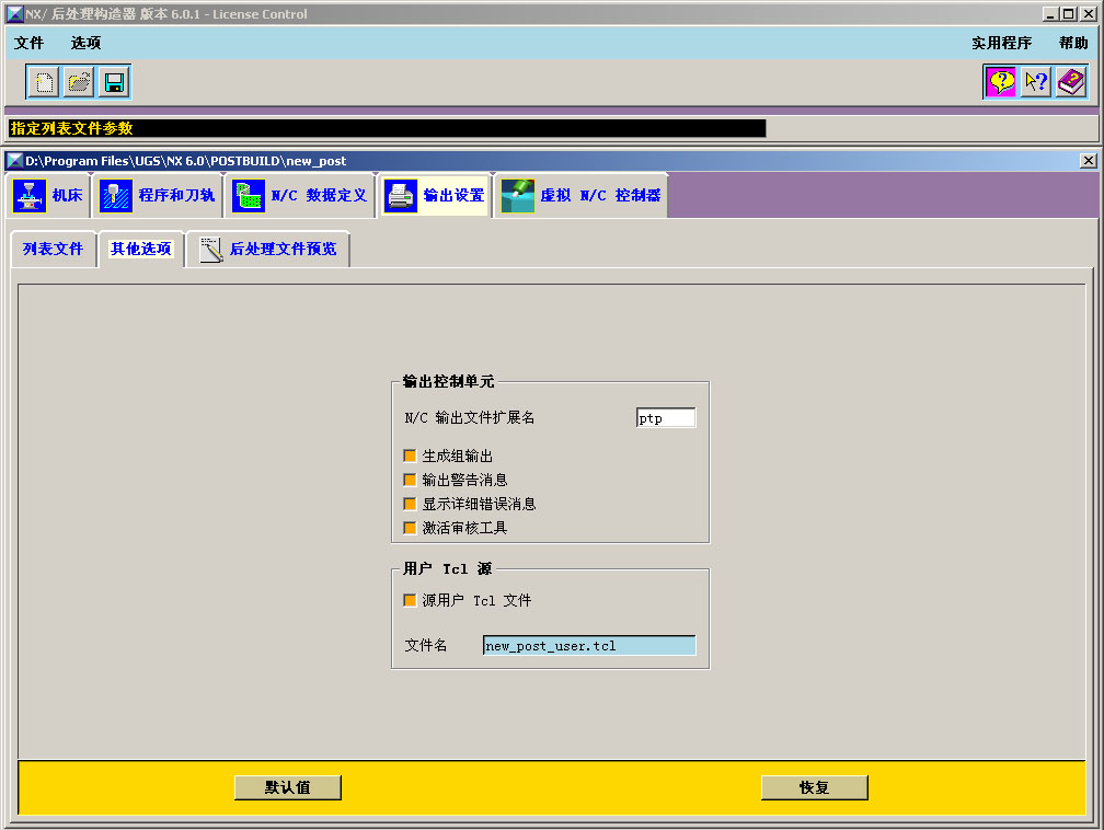

ug在后处理中怎么样更改扩展名?

打开Post Builder,切换到Output Settings标签。
( `& l! f9 H/ ]: p* p0 Y此标签下又有两个子标签,分别为Listing File和Other Options
; K( E8 o& P' G# j切换到Other Options,找到N/C output file extension,直接输入后缀名即可。

如楼上所说的去改。, y1 c+ f0 S7 _* @2 n6 z$ N$ Y+ T6 s
就是将默认的ptp改成你要用的扩展名就可以啦。
