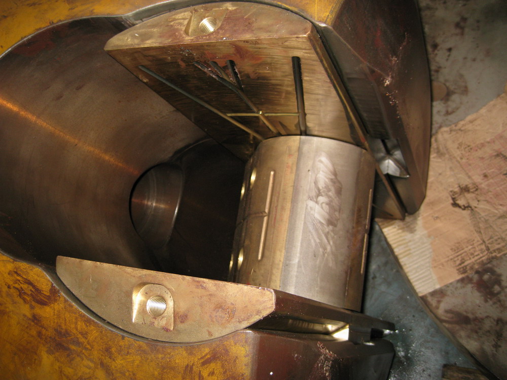

[求助] 轧钢中浮动轴用到的半圆轴瓦块材料为铜那里有?
发表于 2009-4-14 08:41:16 | 显示全部楼层 |阅读模式 来自: 中国浙江温州
轧钢中浮动轴用到的半圆轴瓦块材料为铜那里有?, U( N) b* m8 v: O. u; b/ u
& F, Q) y4 x4 A. M0 ~$ }1 d8 E6 |; T/ s
这种耐磨 耐用铜材料那里可以做啊?0 u' x% @$ ~: `& L- }! V2 V/ D
cailiao:9-4, e+ d3 r1 f7 P8 V+ ]# d: o
% m/ A, M  K- z) m4 J- x9 t/ h; P
2 N5 S" ?/ U' V需要保证质量!
6 x- t1 V6 m# v& F: O9 b5 r  w$ b( v% T. Z0 X$ l
$ M7 {- ^3 j7 o9 C, Y( E
& w0 |$ _9 `/ A. u$ I7 B因为这个铜要承受来回翻转,普通的更本就是用1 2次就会变形,还不是磨损
% |5 i2 }' r( h! s* G! c4 @) l8 |3 T! Q! n
2 g. p! v, z* U9 A/ w/ y4 X( [  X9 ^4 t( r4 A
原来我们的铜是原配件带来的 很好,用报废后,都不这么变形,都是磨损了,现在翻砂起来,不是变形快,就是不是很耐用!
# K2 c6 ]: ?( V. a& o5 b
/ ~/ E$ K: d/ U6 X- E4 P  O
) E  q# O4 t1 {& o' L 2.jpg : z, K5 U5 G/ n1 h0 l3 O+ M
发表于 2009-4-14 13:04:44 | 显示全部楼层 来自: 中国浙江杭州
是青铜啊,不是普通的铜。最大可能是锡青铜。

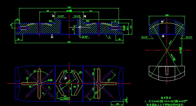

 楼主| 发表于 2009-4-14 13:38:45 | 显示全部楼层 来自: 中国浙江温州
是的,是铝铁青铜 9-4
发表于 2009-4-14 22:52:16 | 显示全部楼层 来自: 中国上海
德国SMS公司采用的材料是DIN1709 G-CuZn25Al5。其主要成分和机械性能如下:
6 W9 y" g: X7 `0 g+ s- ?6 g) uCu:60~67%;Mn:2.5~5.0%;Al:3.0~7.0%;Fe:1.5~4.0%;Ni≤3.0%;其余为Zn。8 I; M! L# A* ^% K: T1 j
σ0.2>450MPa,σb>750MPa,δ>8,HB180
/ f* \! n- h' B' ^2 \+ Z# G8 FDIN1709标准已经废止,现采用DIN EN 1982-1999标准,对应的牌号为CuZn25Al5Mn3Fe3-C-GS。DIN EN 1982-1998标准论坛中就有。9 @0 i5 l) Y' I1 \4 d" [. L1 H
http://www.3dportal.cn/discuz/vi ... &highlight=1982; f# b9 s7 J1 l8 H, p) n) X( Q
http://www.3dportal.cn/discuz/vi ... &extra=page%3D1& \- W& l5 t) A  L2 K; l( r/ U
http://www.3dportal.cn/discuz/viewthread.php?tid=4180580 i5 C! |) o! y  Y. F4 U1 [! ?
国内有采用GB1176-87中的ZCuZn26Al4Fe3Mn3。
