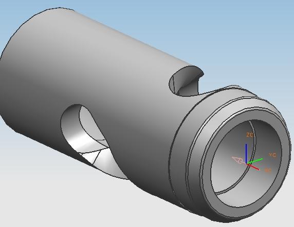

[求助] 怎样铣这个槽
发表于 2009-4-14 10:00:57 | 显示全部楼层 |阅读模式 来自: 中国河北石家庄
怎样用CIMATRONE铣这个槽

 楼主| 发表于 2009-4-22 16:17:20 | 显示全部楼层 来自: 中国河北石家庄
图形如下5 j& m  ]! E* ^# q  k" e
 楼主| 发表于 2009-4-23 14:41:44 | 显示全部楼层 来自: 中国河北石家庄
图片已贴上来了,这个工件用四轴加工。

发表于 2009-5-6 11:52:46 | 显示全部楼层 来自: 中国广东深圳
用三轴也可以做出来  不过要做夹  要翻几次做 也没什么难的

发表于 2009-5-6 20:48:18 | 显示全部楼层 来自: 中国浙江温州
用5轴什么都OK
 楼主| 发表于 2009-5-9 11:35:55 | 显示全部楼层 来自: 中国河北石家庄
用五轴试了,但轨迹不对,可能是我设置的事,各位能否给个例子
发表于 2009-5-10 11:19:15 | 显示全部楼层 来自: 中国山东青岛
不知道第四轴行不行。
发表于 2009-5-26 21:55:01 | 显示全部楼层 来自: 中国广东深圳
我不知道你是什么系统的。前几天。我碰到同样的问题。好象用什么侧铣头就可以加工了。有是三轴的

发表于 2009-6-1 07:22:34 | 显示全部楼层 来自: 中国北京
铣,关键在旋转轨迹!

发表于 2009-6-5 09:33:27 | 显示全部楼层 来自: 中国山东莱芜
把他放在V型铁上三轴就可以了
发表于 2009-6-6 20:50:49 | 显示全部楼层 来自: 中国浙江宁波
三轴,加一个分度头,就OK了,,只要有分度头的机床能做的
发表于 2009-6-10 16:54:25 | 显示全部楼层 来自: 中国江苏苏州
我日 放在 普通铣床上就可以了 还要 数控啊 这么简单的 零件
