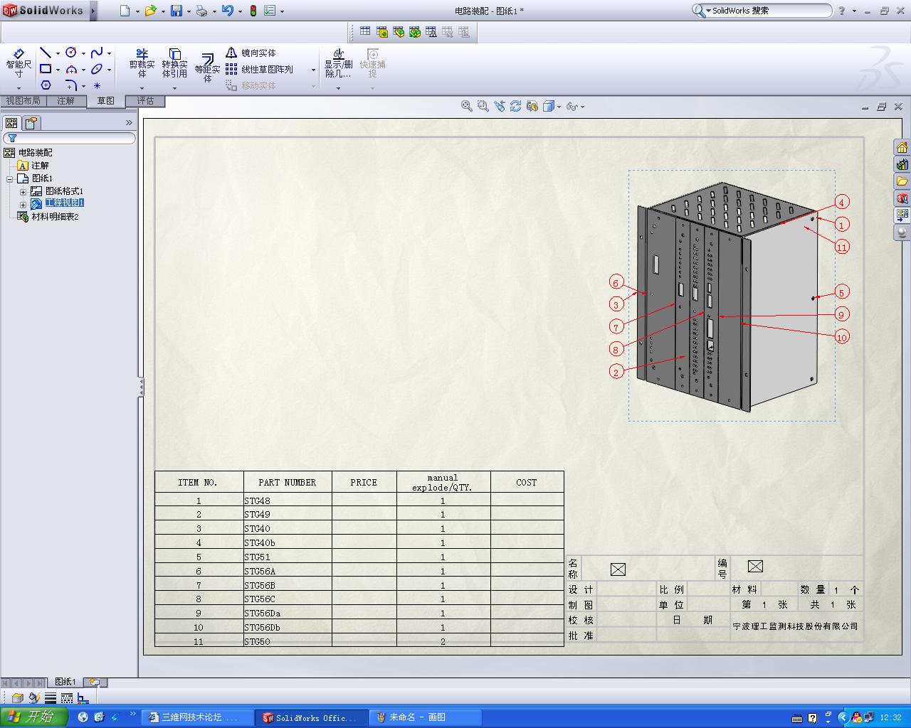

大家好,怎样才能使装配图中的零件序号与明细表中的序号统一
发表于 2009-4-14 12:49:46 | 显示全部楼层 来自: 中国北京
两种方法:! q6 W8 q+ M; i2 I2 F  P
1、在装配体里,改变零部件的装配次序。4 _$ `  |' R( A# M9 `. R7 M
2、在明细表属性里,用行上下移动。
发表于 2009-4-14 14:32:26 | 显示全部楼层 来自: 中国浙江嘉兴
右击明细表的零件列,选 排序   接下来你自己就会了
 楼主| 发表于 2009-4-14 15:11:33 | 显示全部楼层 来自: 中国浙江宁波
非常感谢
发表于 2009-4-14 15:35:55 | 显示全部楼层 来自: 中国浙江台州
08的话,点右手边展开图标,再选中拖动就好了。
发表于 2009-4-14 21:11:12 | 显示全部楼层 来自: 中国浙江杭州
图上的序号,可以改呀,改好了再排序!!
