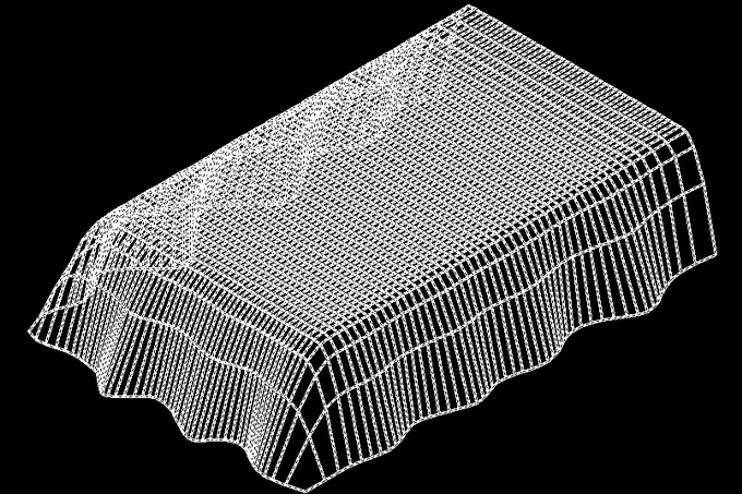

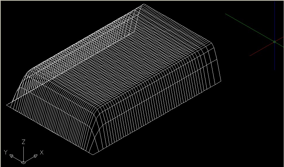

床单ZMJ.jpg 床单ZMJ2.jpg ; U  h# |$ E# x% T$ l+ S3 I
用04好画,05没用过,06以上没法拉伸。
发表于 2009-5-23 23:28:18 | 显示全部楼层 来自: 中国福建三明
回复 7# zmj1972 的帖子
我07的1 B2 m- m. y* S+ k8 d' C" X9 t9 e
不能拉伸
 楼主| 发表于 2009-5-26 15:18:52 | 显示全部楼层 来自: 中国江苏淮安

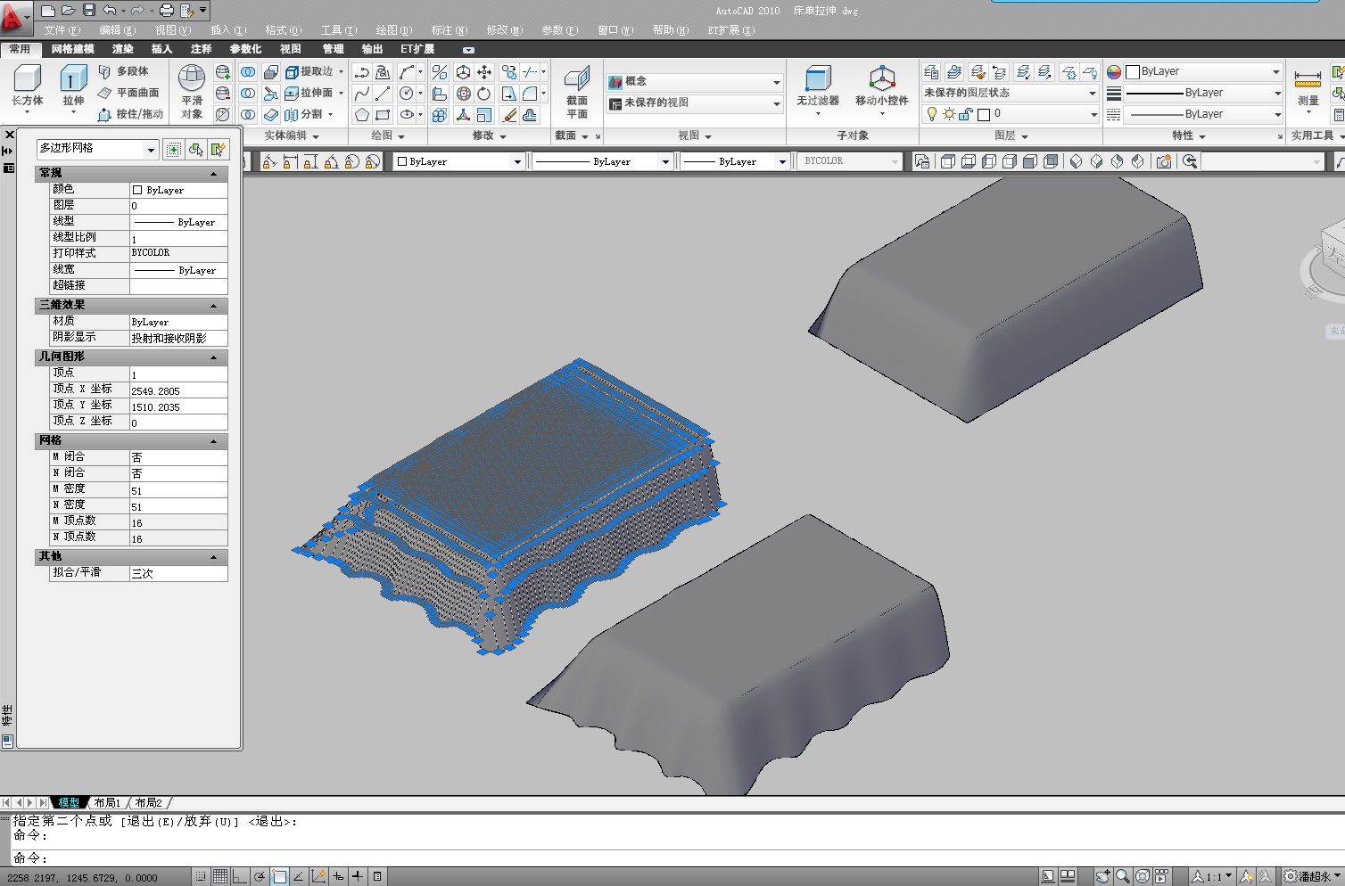

回8#:高版本CAD先拉伸曲面边缘,再用PE命令圆滑曲面。
发表于 2009-5-26 17:11:32 | 显示全部楼层 来自: 中国广东中山
没听过高版本的拉不了
 楼主| 发表于 2009-5-26 18:20:43 | 显示全部楼层 来自: 中国江苏淮安
原帖由 pcyong 于 2009-5-26 17:11 发表 http://www.3dportal.cn/discuz/images/common/back.gif, v+ C1 b* s2 g$ E' \9 f
没听过高版本的拉不了
: e( @: S% E3 y# T 一开始以为拉不了,上面我不是说能拉,不过调一下步骤
