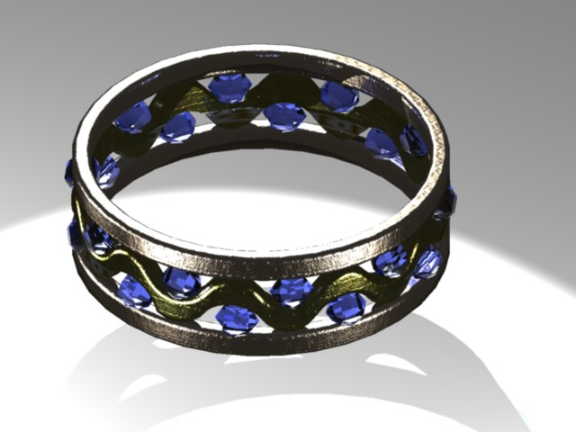

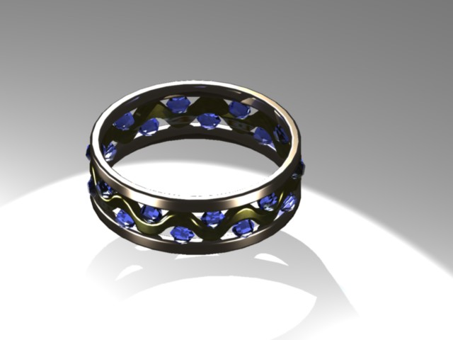

如图中间波浪怎么做 啊?我这个不标准,是差值出来的,有点斜,,感觉应该扫描出来才对,,请教下如果是扫描,那路径怎么做出来?或者其他方法也行,..要求CAD做出来.....先谢谢

这个波浪是中心对称图形,只要画出一个波然后阵列并集就行了.- S. H% V) S4 }9 H. {4 H
画这个波可以用扫掠,也可以用其它方法.扫掠的路径可以用三维样条曲线:先按要求画三维线框,找到关键点,再逐点连接样条曲线;也可以在EXCEL中输入公式,再把计算出的点坐标粘贴到CAD命令行画出样条曲线.

虽然还是不是很明白,但总算有点头绪,,非常感谢。。如果可以望贴图指教。。
