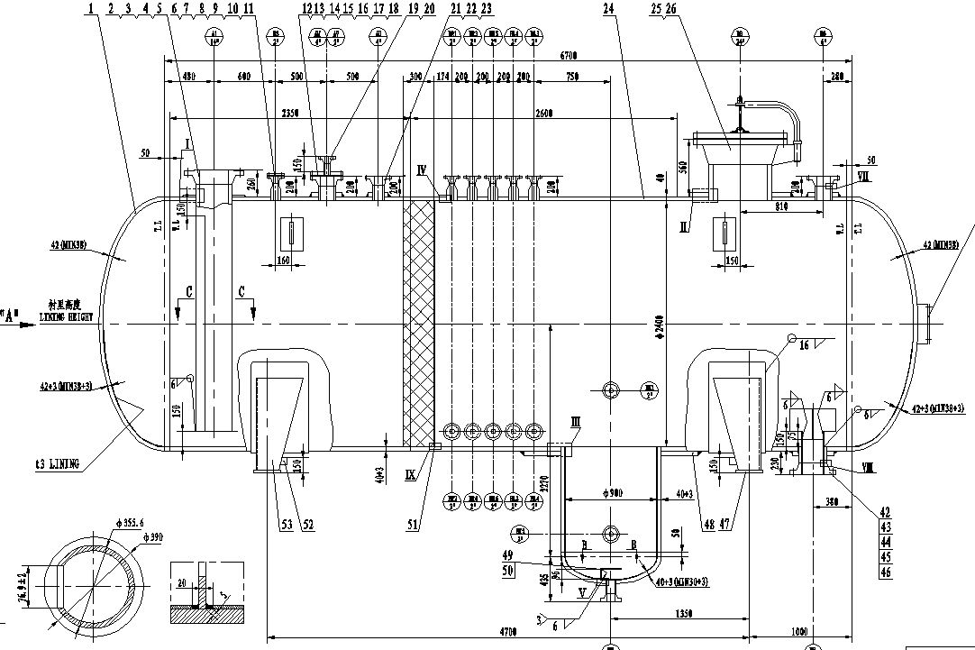

哪为朋友接触过衬里容器,有以下疑问:
1 C6 H# X8 S, W! h: U1.容器衬里什么时候进行?水压试验前还是水压试验后?- I* q/ x' Y' h* N# q6 R7 n- K6 t$ F
2.衬里层与基层怎样连接?需要塞焊吗?$ A/ Z0 v) `0 p9 M) L: B( _7 y: M
3.衬里层紧密性试验怎样检查?是不是在基层开M10检漏口,充入压缩空气进行检查?# g0 Y) s$ s/ t$ o1 v8 b
4.衬里层焊缝与基层焊缝可以重合吗?如果重合是否影响射线探伤?
7 P  @' p/ N# V2 _, [1 d( n有知道的朋友能否给个建议,特别说明,此设备按ASME Ⅷ 1标准进行设计制造.
- R3 j" D9 \3 {, e# T/ g+ u注明:此设备基层材料SA516-70,衬里材料为:316L,厚度3mm。* w# p5 ^. W. |, b9 G

1.容器防腐蚀衬里的方法有多种,如:7 t2 r# b" `! ~. z, E
(1)活套衬里法
; N8 H1 ~% y  ?& J; V# n  U(2)机械撑紧衬里法; Y2 O# P- A# V% L( S
(3)热套衬里法$ v5 K6 J4 z5 f
(4)多层包扎法4 J3 `7 T0 f: {2 G& F4 j; K9 k$ d
(5)堆焊法
& H1 f6 }# K/ b2 `(6)热压胀法( z; P0 B+ |4 X7 U% l' i9 w& U) L
(7)爆炸衬里法
& E! V  Z$ Y1 k/ l/ h* Y(8)滚压法
: G8 @) ]& J( Y" x  b" F但在实际工程中,最常用的是爆炸复合板衬里容器。

除了金属衬里,还有非金属衬里,楼主所指的是什么样的衬里,得说明白了。
* B$ Y0 p3 y* pG/T 20676-1990 砖板衬里化工设备
