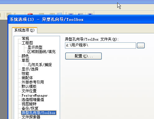

如题,总是提示内存不足,或是安装有问题.07是这样,08也是.把打孔的文件拷出来覆盖后,又可以用了.可是打一次孔又不能用了.孔也不能再编辑了.求助.不知讲清楚没有?

当然可以,估计打孔文件地址系统找不到了,工具--------选项------异型孔位置再选一下
7 I! o2 T; i: t6 @# V0 u) d' j不然就再装一次,修复一下

haole
是有个文件改为只读就解决了,还是谢谢蓝天
