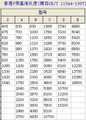

各位大侠,手册中普通V带的基准长度有标准,但实际买的时候要按内圈(LI)长度和外圈(LW)长度买,有没有对应表格,或及计算公式。

一般标准长度是节圆上的一圈的长度!(基准长度制)!,看看机械设计手册,长度的算法有公式的,代号得注意,还要把长度对应的代号找到,买带的时候是不报长度的!!

现行普通V带不论在设计、安装、购置都是按照标准基准长度而定,按内周长是上世纪的老标准,现在已淘汰。应按现行的基准长度购置,V带上就有基准长度标号。
