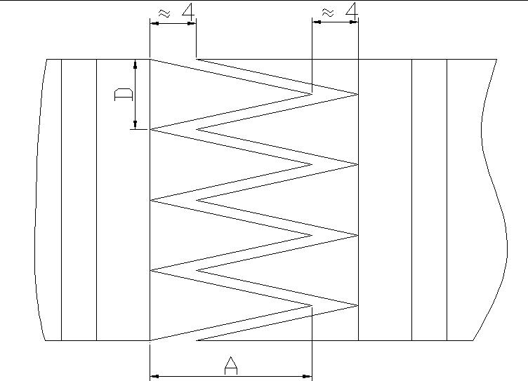

[求助] 请问图纸显示为锯齿状怎样解决
发表于 2009-4-15 09:00:59 | 显示全部楼层 |阅读模式 来自: 中国山东枣庄

发表于 2009-4-15 11:58:14 | 显示全部楼层 来自: 中国湖北武汉
“工具”---“选项”---“显示”---右边“显示精度”下面的4个值调大即可。
 楼主| 发表于 2009-4-15 13:36:28 | 显示全部楼层 来自: 中国山东枣庄
谢谢,分别调大10倍无效。

发表于 2009-4-15 14:36:13 | 显示全部楼层 来自: 中国陕西西安
CAD图形直接打印输出不会有锯齿。
4 u7 B& t, ~2 o若输出为图片文件(如.bmp),则分辨率会下降,但先刷新一下再输出的图片,线条会光滑一些!

发表于 2009-4-15 14:46:23 | 显示全部楼层 来自: 中国上海
是显示的吧,尤其是小斜率的线段,锯齿形特别明显,而大斜率的线段就不明显,横线、竖线就没有锯齿。
9 o# z* o7 r6 K& U! ^% i5 F应该不影响什么的吧。显示器毕竟是以“点”的方式显示线条的,要它显示得很精细,与显示器性能和电脑性能都有关系的吧。
 楼主| 发表于 2009-4-15 17:10:31 | 显示全部楼层 来自: 中国山东枣庄
谢谢各位,我是想把cad里做好的图转成图片格式,在贴到word里用,可显示有锯齿,转成图片还有锯齿,很不美观,所以求助各位的。如果用cad打印图纸没问题线条很直,可我不能每次都打出来扫描再转吧。我就直接用输出位图,或截图,效果都不好,转到word中缩小后也不清晰。谢谢各位指教!

发表于 2009-4-16 13:18:02 | 显示全部楼层 来自: 中国陕西宝鸡
显示问题,刷新后一般没问题。如果是往word中粘贴,切记在复制前,将图形全部生成一下就ok了!
发表于 2009-4-16 13:18:35 | 显示全部楼层 来自: 中国陕西宝鸡
发表于 2009-4-17 20:33:36 | 显示全部楼层 来自: 中国黑龙江
使用命令regen,重新生成
