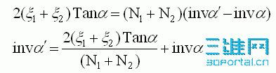

发表于 2009-4-16 11:57:29 | 显示全部楼层 来自: 中国陕西西安
节圆不是测量出来的,是计算出来的。9 W% ~$ a( L- a
根据无侧隙啮合方程:
% C! X/ [9 i6 D; } jy.GIF
* w3 w: f% l- `( w得到a。即节圆上的压力角。进而就可以算出节圆直径:
8 L+ m" z" ?$ a: J( V7 X, f" Id'=dp*cosa/cosa
hero2006 + 3 技术讨论
 楼主| 发表于 2009-4-16 21:14:17 | 显示全部楼层 来自: 中国浙江温州
4楼的太复杂了..

发表于 2009-4-18 10:04:28 | 显示全部楼层 来自: 中国陕西西安
原帖由 longking123 于 2009-4-16 21:14 发表 http://www.3dportal.cn/discuz/images/common/back.gif
; ~# Z2 b/ Z- D- M4 S3 L; X4楼的太复杂了..
. N, C' j, u: L4 @) g9 w6 k) r1 P
呔!这可是最基本最简单的了。否则就别碰齿轮了。
