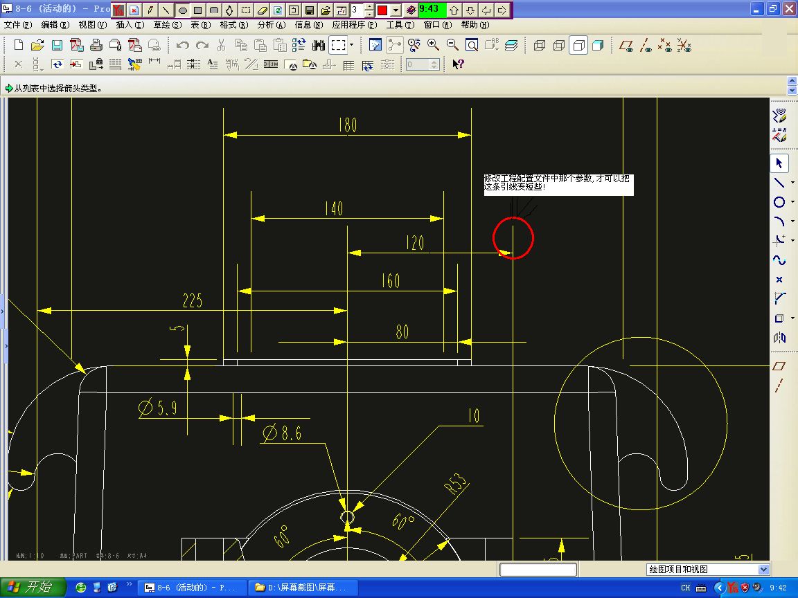

[讨论] 怎样才把解决这个问题

我想把图中的那条引线变短要怎样改工程配置文件的那个参数

发表于 2009-4-15 12:23:49 | 显示全部楼层 来自: 中国香港
设置工程图配置文件:witness_line_dalta, 修改它的数值就可以了!
; i) X3 @! p1 n5 E+ I% g8 ^7 e还有,劝你把工程图配置文件从头到尾仔细看一遍,那你就不会有这样的问题了!
发表于 2009-4-15 12:38:42 | 显示全部楼层 来自: 中国香港
如果你是想调整引线的长度,在绘图选项中设置:leader_elbow_length的长度值就可以啦。

幫樓主貼個圖,免的大家一頭霧水!- g  G, _4 H) i( w
樓上說的沒錯!

% N! g% g" ~& ~$ b& j, w: [  f7 }2 j不是我没有看那里的工程配置文件解释,是我有时理解不了那些解释,找了好久,找不到,我才上来求助的,
