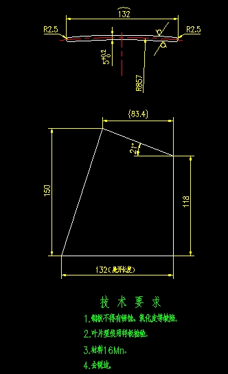

附图叶片有R857弧度,材料为16Mn 5mm厚板材,考虑回弹因素,请教其弯曲成型模具半径取多少合适?谢谢!  Y0 p4 F2 V. e5 g4 [
