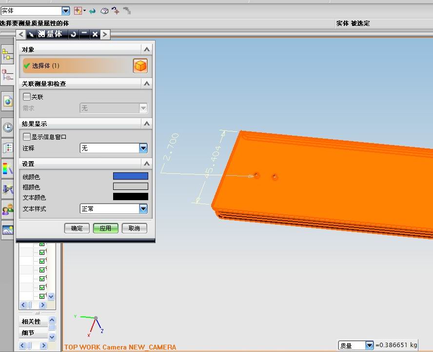

请教大家,UG中制作完部件后,该如何计算它的重量呢?急切中+ z, z7 P0 l+ L$ D. F- _
……希望大家帮忙
发表于 2009-4-15 11:05:21 | 显示全部楼层 来自: 中国浙江温州
分析菜单---测量体
: |+ H& J, p! I) j测量结果复选框下有可选选项
! u) o7 c# q0 ^% L  M你选质量
发表于 2009-4-15 11:08:58 | 显示全部楼层 来自: 中国江苏扬州
分析--质量属性---选中物体

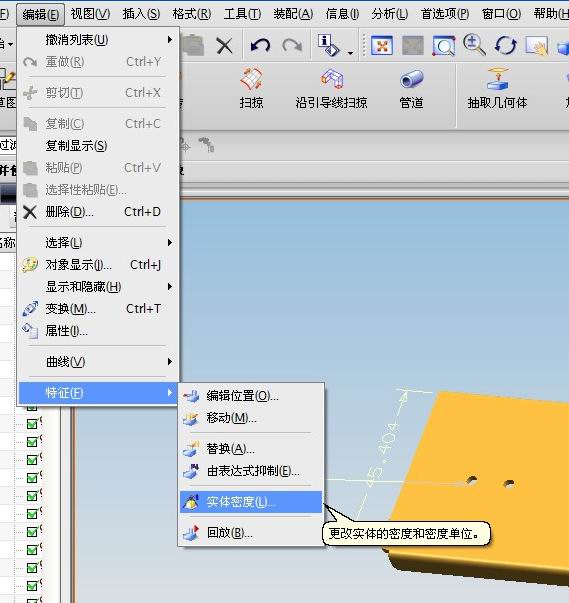

 楼主| 发表于 2009-4-15 11:40:39 | 显示全部楼层 来自: 中国山东青岛
那改怎样修改密度值呢?
发表于 2009-4-15 12:45:13 | 显示全部楼层 来自: 中国上海
在编辑的下拉菜单里有设置密度的按钮

发表于 2009-4-15 14:23:28 | 显示全部楼层 来自: 中国江苏苏州
请问名门之秀UG版本?我5.0的如图好像无法改密度呀!
引用“分析重量:分析---高级质量属性---高级质量管理---计算(工作部件),OK
% K. r7 b! {, d$ P( g8 k# u修改密度:分析---高级质量属性---高级质量管理---赋值(工作部件)---密度和质量(可修改),OK5 G  f  U  d7 e! w9 b* ^  f9 j
密度默认值为:0.0078317 Z3 y8 ?3 k3 V/ Q
附件
发表于 2009-4-15 14:32:11 | 显示全部楼层 来自: 中国江苏苏州
不好意思!我刚按照阿帕奇说的找到了改密度路径!如下图
愿同大家一起进步!
