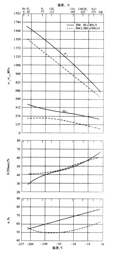

304(0Cr18Ni9)材料的最低使用温度?也就是在多少温度的时候会变脆。谢谢了* j. m7 m4 O8 {6 D

304可以在低温下使用。具体到多低的温度,-60℃肯定没问题,我在某个论文上看到过,但必须是隔磁条件下。
发表于 2009-4-15 11:29:57 | 显示全部楼层 来自: 中国江苏泰州

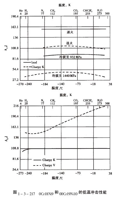

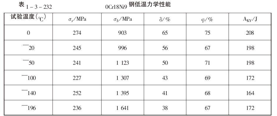

304不锈钢的抗拉强度、屈服强度和硬度,随着温度的降低而提高,塑性则随着温度降低而减小;304不存在脆性转变温度,随着温度的降低,其冲击韧度减少缓慢。对于韧性指标,即使在-196℃时仍有172J,基本能适应各类常见的低温、极低温环境。
