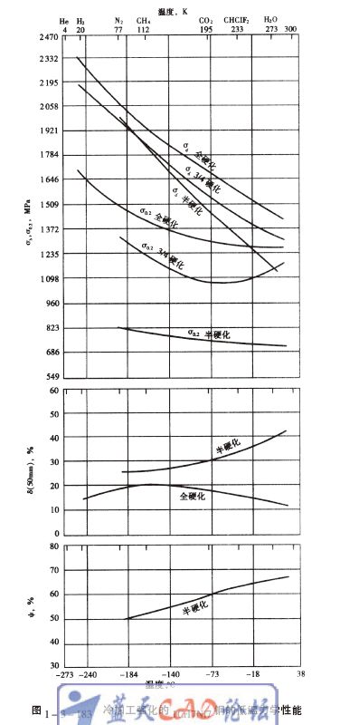

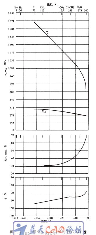

301(1Cr17Ni7)材料的最低使用温度?也就是在多少温度的时候会变脆。谢谢了
发表于 2009-4-15 11:48:40 | 显示全部楼层 来自: 中国江苏泰州
301与304、321比较类似,都没有低温脆性转变温度,抗拉强度、屈服强度和硬度,随着温度的降低而提高,塑性则随着温度降低而减小。基本能适应各类常见的低温、极低温环境。下面两个附图分别为固溶状态和冷变形状态的低温性能。, ?/ ^) W: L: E# L' g

发表于 2009-4-15 12:40:51 | 显示全部楼层 来自: 中国广东佛山
一般的铬镍奥氏体不锈钢的最低设计温度均可达 -196度。
