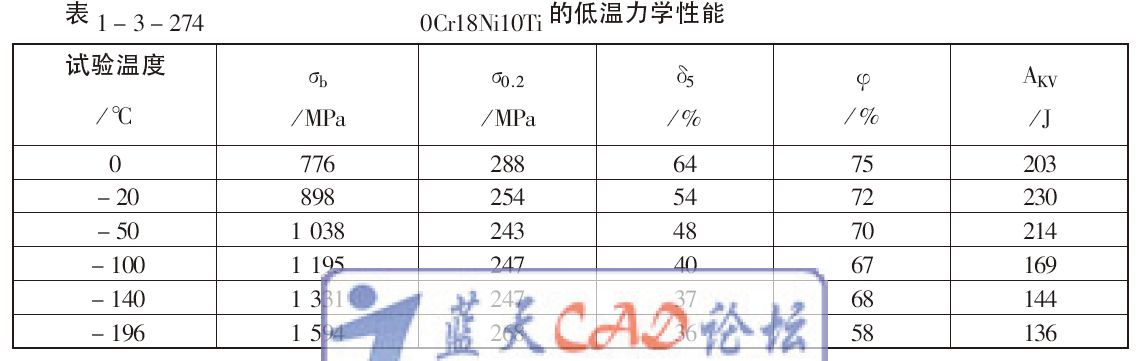

321(0Cr18Ni10Ti)材料的最低使用温度?也就是在多少温度的时候会变脆。谢谢了5 m- i9 p* [4 y5 L1 s; D

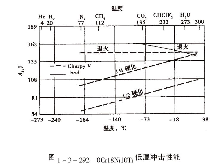

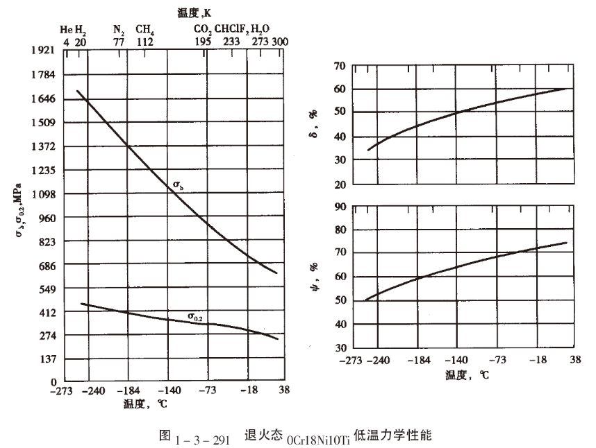

321不锈钢的抗拉强度、屈服强度和硬度,随着温度的降低而提高,塑性则随着温度降低而减小;321不存在脆性转变温度,随着温度的降低,其冲击韧度减少缓慢。对于韧性指标,即使在-196℃时仍有136J,基本能适应各类常见的低温、极低温环境。
