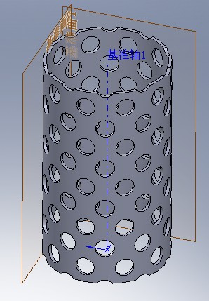

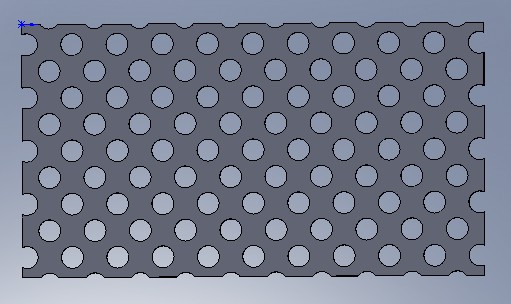

如图我有一片板料,能不能把它卷成一个圆呢??soildwork有这个功能吗??谢谢。急。。
 楼主| 发表于 2009-4-15 11:11:18 | 显示全部楼层 来自: 中国江苏苏州
或者能不能在一个圆柱面上做出如图的孔呢?我用包覆命令好像不行吧,怎么阵列呢/

用钣金做,然后展开打孔,再折叠起来

呵呵我做出来了,用的阵列命令
发表于 2009-4-15 11:43:30 | 显示全部楼层 来自: 中国辽宁大连
两种方法,你可以选择,一种是利用曲线阵列,但是可能与你的孔的位置有出入.& Y! g# R* {! w  n
也可以在钣金中利用放样的折弯做个有缝隙的圆薄壁.然后展开,做孔,再折弯回去.然后做一个实体连接缝隙.

先拉伸,再切开一个小口,再选切边,转化钣金,再展开,打孔。这个是规则的,好弄,我那不规则的怎么弄呢?
