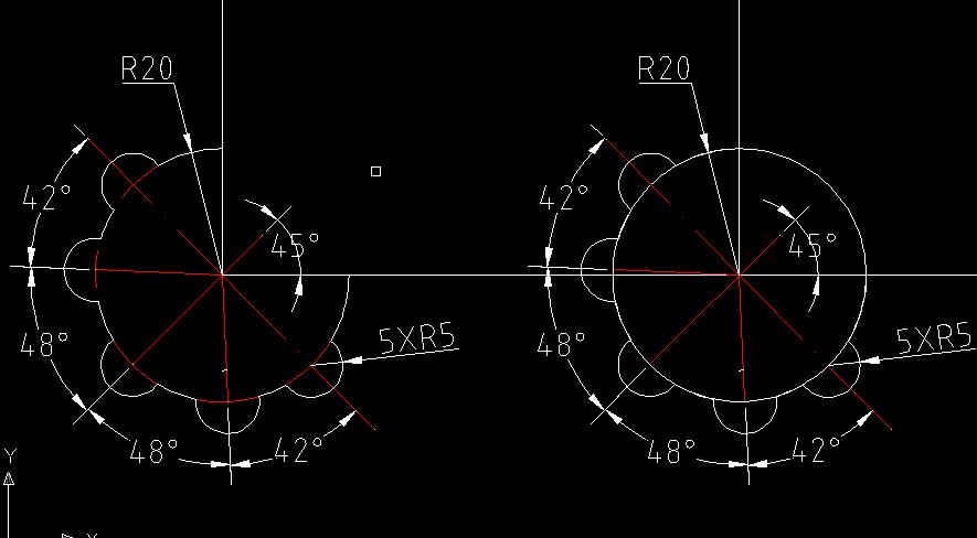

做练习的时候经常遇到这种情况,    见下图
( ?9 E& S! Y% h
# L6 R' i5 ^7 ~. N1 i$ s: X QIUZHU.jpg 0 S: ?" C$ `  d( Q0 R
, s4 l: a* T9 |+ _
2 S, z$ l2 c& z
3 F, @, ?+ ]9 A0 k1 n- g; L请问如何将右图的圆快速打断成左图的弧加中心线呢??
发表于 2009-4-15 12:42:21 | 显示全部楼层 来自: 中国上海
打断圆可以做到,用打断命令和修剪命令都可以(修剪需要有边界线的支持),点打断工具条或修改(菜单)→打断,选择打断的对象(圆→右击选择第一点→选择第一个打断点(0°象限点)→选择第二个点(90°象限点)就可以了,注意次序不能错,否则去掉的就是另一边了(选择点的时候按反时针方向选取),要在打断的同时再添加线条做不到,必须在打断后再画。6 x; a, s- |- B6 ^4 o1 j, g

哦 谢谢   我自己也是点打断用这种方法的   不过也觉得好麻烦 所以就问问有没有其他更快速的方法
" u/ B( @5 l( V+ V# a+ _9 q3 [还有,点打断是没有快捷键的  (,输入br或者break的话是两点打断,)   所以就觉得比较麻烦

嫌麻烦可以直接按输入TR命令,然后再按两次空格,再点要修剪的圆弧,看你的图上有中心线可以直接用此方法。

tr后两次空格,再选要修剪掉的部分

用TR命令,空格,然后选择两条中心线,再空格,然后就可以将园打断,得到你想要的

1用修剪命令后,在全部选中右图,# u; T% v2 [! h7 c3 B
2只做一个(一小断),用阵列方式也快
