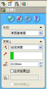

有一个零件是混合网格划分。但需要每个特征是独立的,这样可以利用接触条件定义。但我所做的图是一个整体,不知道怎么把每个特征独立化,请教,谢谢~~~~
发表于 2009-4-16 20:22:03 | 显示全部楼层 来自: 中国上海
编辑特征,把“合并结果”去掉。
