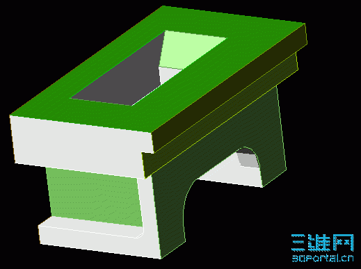

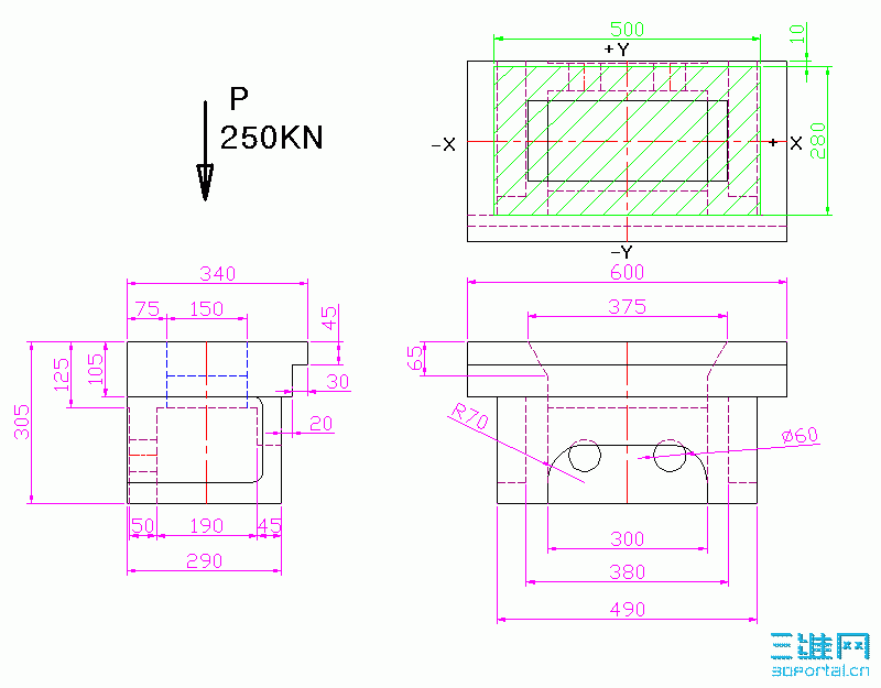

请教:如图的一个机座,在绿色斜线区内承受250KN的均匀载荷,要如何计算出机座的挠度-X和挠度-Y。: \' S8 e6 g' I. [' R8 o( w& K
附CAD2004版 之2D和3D图。5 X: A& w; [; B2 N+ n: W) A

发表于 2009-4-15 22:34:58 | 显示全部楼层 来自: 中国浙江宁波
仅供参考
我做的设计是闭式压力机,闭式压力机的机身和滑块都需要做刚度的计算。) I/ V% L9 t8 m; Y4 o
首先我并不了解你这个的使用条件,不过你现在是载荷的区域是有了,但是你力的支撑在哪里?也就是支点在哪里?然后分别计算出相应界面的贯性矩I,然后就可以套用一些公式去做计算了。
虎强 + 3 技术讨论
 楼主| 发表于 2009-4-15 23:15:56 | 显示全部楼层 来自: 中国广东深圳
这是机座床台,力的支撑在 290*490/300这两个面。; \( w7 X) M1 ~
请 niudu999  指点下,惯性矩所套用的一些公式。, Q) K% q1 M- G# L- V, i
3 T8 M, Z6 c8 `/ W8 G2 l; n1 \1 w请问,该如何将区域上的载荷的力,转换到相应界面的力,就是这段不懂。

发表于 2009-5-11 00:11:50 | 显示全部楼层 来自: 中国浙江宁波
仅供参考
基本的算法是按受静载荷梁的挠度进行计算,如果该机座就如楼主所画的,没有与别的零部件发生连接,这样的话,就得按两端固定梁的形式去进行计算,否则就按简支梁的方式去做计算。基本的计算步骤是:先计算支座反力,然后计算剪力,求出最大剪力的位置,再计算弯矩,求出最大弯矩的位置,到这里的时候,我们就已经把剪力图与弯矩图完成了,这样我们差不多能知道最大的变形会产生在哪里。然后以该位置,计算该位置截面的惯性矩I,然后剩下就是套用公式的事情了。相关的计算可查阅:《机械设计手册》第一卷里关于梁的计算的部分,I的计算可参考各种截面的力学性能计算,或者是参考《材料力学》《理论力学》的相关内容。如还不明白,有需要的话,可继续讨论。4 `& {4 Y1 q! ?- S* E# u" Y9 u5 m

发表于 2009-5-12 21:43:36 | 显示全部楼层 来自: 中国浙江宁波
仅供参考
在X-X方向上,应该是在中间位置的时候,会出现最大弯矩,你可以先计算出最大的弯矩,然后计算X-X方向上中间界面的I,然后把这个当作一个简支梁,就可以计算挠度了。Y-Y方向上的同理。按照你图上所表示的,可以做如下假设:机座的支点就以两个支脚的中心作为支点,这样支点的距离就是340,同时你的受力区域覆盖了支点的距离之外,故为了简化期间,在支点外侧的变形可先忽略,这样就变成了计算在2支点上均匀受力的简支梁的计算方式,公式如图所示. P. ?7 F# Z4 t  a2 Z0 d
