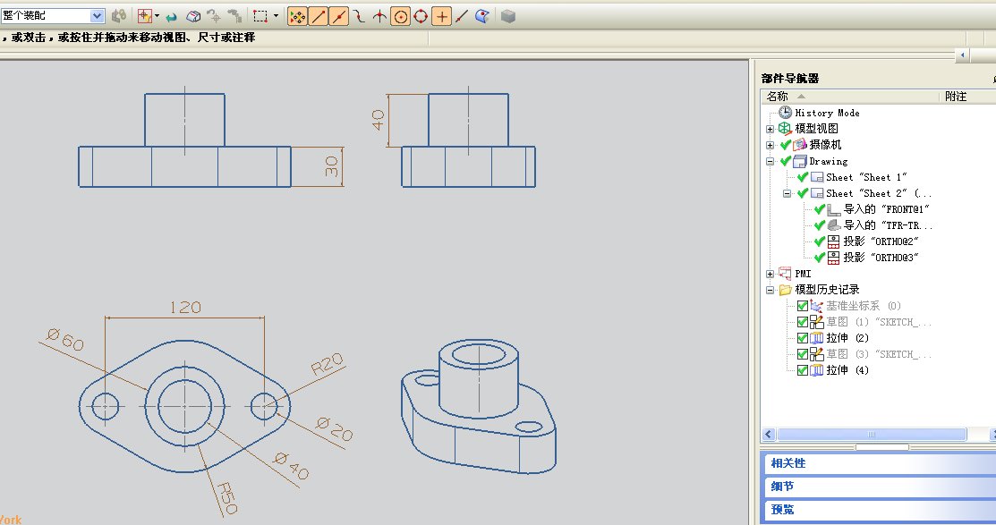

UG 3D上面标注尺寸
9 L! A: B( e6 N! J* g- l& o进入工程图,在视图里,把显示图纸关掉即可,这样标注出来的话在退出制图还可以看到的。

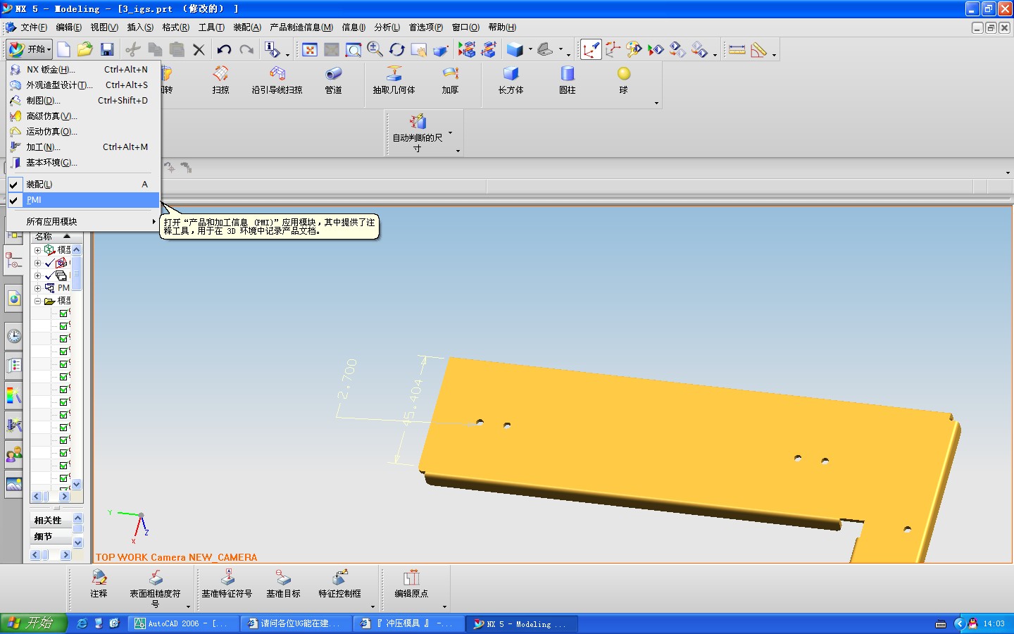

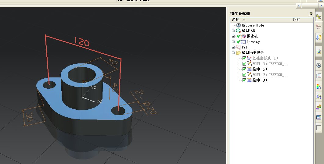

我把结果贴出来大家看看!
路径就是开始-PMI-标注尺寸!

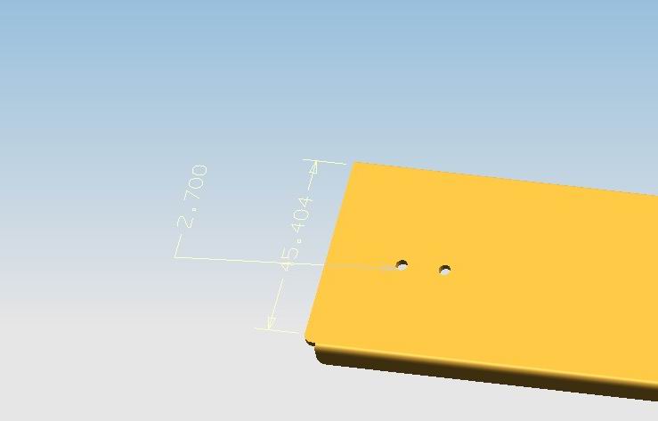

 楼主| 发表于 2009-4-15 14:05:47 | 显示全部楼层 来自: 中国江苏苏州
对于楼上的问题我回答具体点如图
再次感谢各位前辈了!
