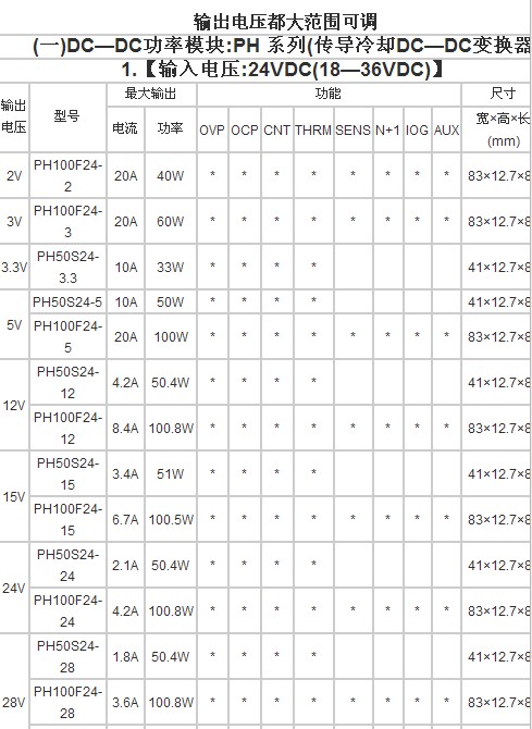

请帮忙推荐,24v电压变为5v的50w电源模块,想用于汽车上,但控制板子是5v电源,有没有较为合适的?谢谢了$ T$ t, H7 F3 b) r$ e6 f' V. y

NEMIC-LAMBDA 联美兰达产电源模块
% `2 v; t7 W1 U$ |DC/DC   PH50S24-5
  s3 v/ {1 D5 S9 M+ J6 Nhttp://www.bjjtzj.com/chanpinjieshao/dianyuanmokuaixilie/2009-01-06/164.html
