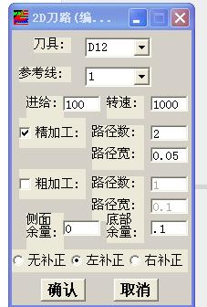

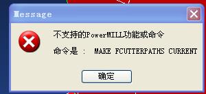

优胜PM8.0外挂问题:点击一个外挂程序应用时就出弹出:命令:“MAKE  FCUTTERPATHS  CURRENT”点击确定后就是跳出:“无激活的刀具路径存在”!请问这个是怎么回事?。另:我已经将PowerSolutionOLE.ocx复制到C:\WINDOWS\system32下了,还有也在Windows指令 (cmd) 執行& P" j. X! c# u5 f9 y  t
c:\windows\system32\regsvr32.exe PowerSolutionOLE.ocx " f0 {  E* B# [1 l/ W9 C
注册了,同样不能正常使用。我使用的是PM8.009,优胜外挂!以前使用PM5.5的就没那个问题如图:http://s16.photo.store.qq.com/http_imgload.cgi?/rurl4_b=75a81f0f0ac022ffa3376e485e6150cb8592420049f92102d9ebcd582be82b21302e0b38ff13c686afb4dfd8f2144b331e322ae0ff7c678202475739354c8bf4579633520f9c43b7c27fbf9d5506d3ca07841e37参数设定好后点击确认然后就弹出http://s16.photo.store.qq.com/http_imgload.cgi?/rurl4_b=75a81f0f0ac022ffa3376e485e6150cb276582b747a2dca108a98ae85e381240806ebe464edf51e4a73efdaa4181b02423f373e9dd300090a698de74aa06d06cf7c53867ebe843c236c02f09e61d34d0cc5b0baf再然后又弹出这个:http://s17.photo.store.qq.com/http_imgload.cgi?/rurl4_b=75a81f0f0ac022ffa3376e485e6150cb5c32ab64460c1edf34a1e0e81acde46272a8755751e15b5c1d8990a9b0271bc9260af4da16aacc56e2c48c2e4f686c31054dc521cf43894c0d3c8d0ed0fc287c6d4b7404,请问什么怎么回事?怎么解决?

版本的问题,代码支持的PM命令你的版本不支持所至,没有办法解决,除非你自己写这个外挂
