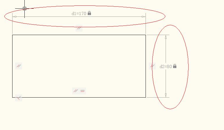

[已解决] 想问一下约束的尺寸能直接打印出来吗?
发表于 2009-4-15 14:25:37 | 显示全部楼层 |阅读模式 来自: 中国广东中山
我打印预览时没有的,请问高手知道在哪设置吗?/ C" S/ O' Q) @8 _

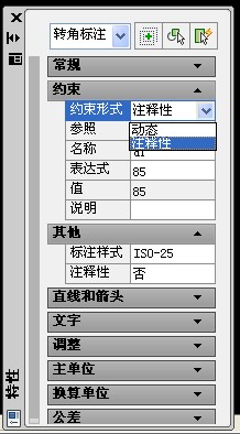

发表于 2009-4-15 15:18:26 | 显示全部楼层 来自: 中国广东汕头
直接的话不能打印出来,得在特性窗口设置下
1 h2 a* j4 g" m# Q9 E" Z+ F如下图

发表于 2009-4-15 21:55:11 | 显示全部楼层 来自: 中国河北衡水
5楼说的正确,在特性窗口将动态改为注释性就可打印出来了。

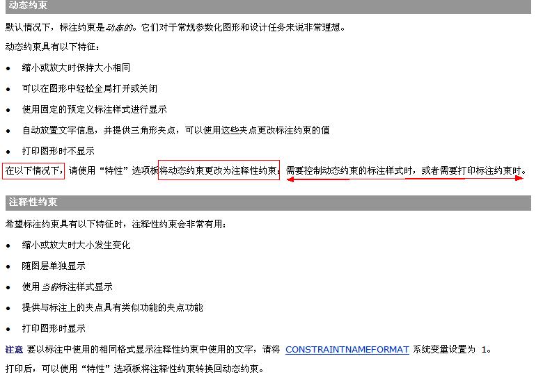

 楼主| 发表于 2009-4-16 09:04:54 | 显示全部楼层 来自: 中国广东中山
原帖由 唐昕晨 于 2009-4-15 15:18 发表 http://www.3dportal.cn/discuz/images/common/back.gif
$ N/ M3 p7 E: W4 S! Q: b; g直接的话不能打印出来,得在特性窗口设置下
) s9 H: I9 A2 y如下图
& z3 g, P2 q- D* k; y: n& h8 M9 [, G) n' Q
版主说的也对,这个是不能打印的,需要重新设置。下面是我在帮助里截图来的。
* y0 w- O" x% Q: R 2.jpg

CAD2010    请问参数尺寸标注好了,打印怎么不显示啊  如何打印时显示参数尺寸啊
发表于 2009-4-21 12:04:52 | 显示全部楼层 来自: 中国广东汕头
参数尺寸跟标注不能画等号,因为他们的性质不同,。1 i; b) ~1 g* p( C
2 `9 O% K0 c1 O你参数化以后最后还得标注实际的尺寸,
& {  e* g8 _2 e! {: J% |# n' ]6 @( {; e( j- J3 ?
如果你非要改的话可以到特性里面设置,
$ u- G! H1 H; b0 V# Q如下图:
2005llnn + 5 应助
