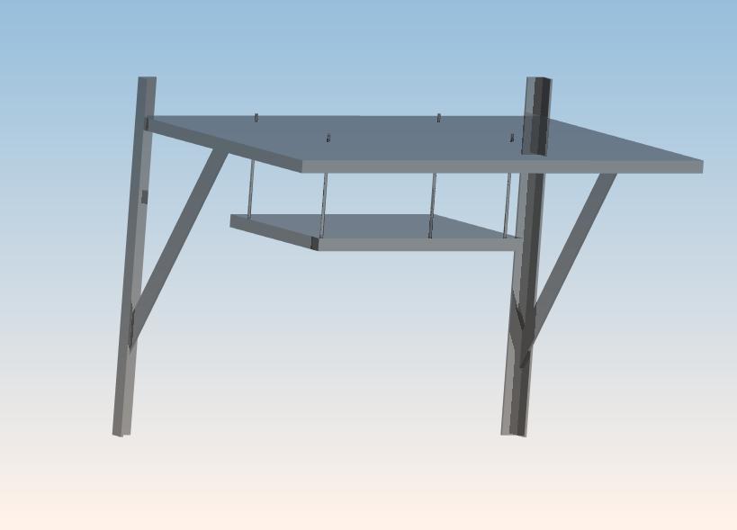

让我设计个简单的壁挂式挂架,架子要分上下两层,上面放一个长460 宽291宽308重30KG的打印机,下层放一个6KG左右的长230 宽150高50的电脑,自己画了一个,但是领导不满意,让我看看壁挂式的设计去,说我的思路不对,让我自己想,我实在想不到什么好办法,请诸位帮忙 了,集思广议,各位大哥拜
% X7 R) q+ E- g3 M  I5 T, t托了``````
5 `5 c0 o+ L/ O& T( a" I下附我给上面看的一个图,他说有问题具体我也搞不清楚怎么回事,他也不肯说

既然是壁挂式,右面那个支腿怎么放前面了,应和左边那个一样大小放在后面,与左边那个一起固定到墙壁上,上板面用三角支撑,下层用板片与上板固定,不要采用拉杆吊的方式,上面露出头不平也不美观。另外下层板应伸出上层板,操作电脑才方便,上板往后缩,放下打印机即可。

是画的很差,外行都看得出
发表于 2009-4-15 20:47:47 | 显示全部楼层 来自: 中国浙江杭州
要美观 ,底下搞个抽屉式的,可以拉出来操作电脑,不然人钻到打印机底下像什么?既然是放打印机电脑的,就一定要美观,看看卖的电脑桌,室内家具什么的多美观!!不要搞的像个货架,丝瓜架一样!最好用铝合金的型材,美观!不要搞角钢焊接太粗糙了!!建议先看看室内家居,找点灵感!! 加油!

这个是随便画的呀,下面那东西很小的,不用管的,大家帮忙画个图吧、/?这东西有点急,拜托大家了````````````````````````

电视机挂架只是针对纯屏的而且他的宽度也只有几CM,而我这个宽有29CM重量有30KG,电视机挂架会有用吗?

1、下层应该可以拉出来,不然操作不方便;5 G4 }; g, h4 q, o1 T- m4 n
2、壁挂的架子,右侧角钢怎么在前面?
& ?" r% q( D7 |* \6 L5 `. M5 t" n3、上层怎么有突出的结构?不实用;
; R: T) b) c" U! a$ S4、办公家具用角钢的很少见,不美观;
+ d) @3 J. ]5 o8 p5、设计要体现方便运输:这是这种办公家具的起码要求;
3 @9 m; ?' [- V% @6、设计要方便安装,看你的图感觉像是焊接的,那肯定不行;
  C- ^# Z" ]" P5 G) O还有一点:老板给个要求,你应该提供一个可行的方案,这个图虽然有个20分钟就可以搞定了,但是未免也太简单了,起码的设计结构都没有表达清楚,更不要说设计理念了。

建议楼主采用铝型材,采用专用螺栓,就像搭积木一样,很容易.

也可以考虑隐蔽式后挂方式,看看壁挂式空调的安装!

你设计的确实不咋地。我建议你支架反过来,起到拉的作用,而不是你现在的支撑作用。
