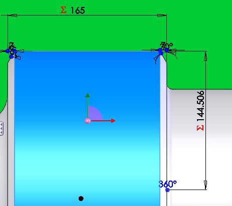

草图里面的尺寸带符号是什么意思,怎么更改这样的尺寸?
发表于 2009-4-15 16:54:39 | 显示全部楼层 来自: 中国河南新乡
指的是该尺寸添加了方程式,可以在尺寸上面击右键,然后选择编辑方程式来编辑该尺寸!更改的时候,方程式里面与他相关的尺寸也会相应跟着变化的!
