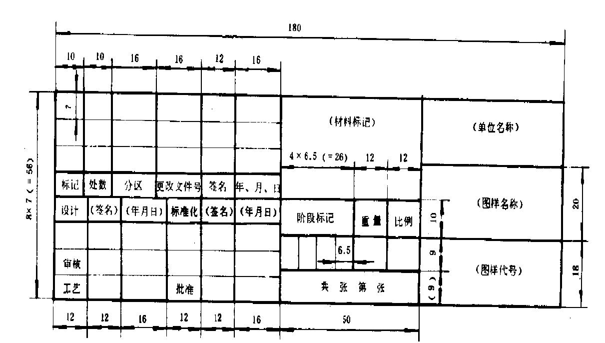

要是国家标准的。 我们学了好几种不知道到底是哪种。
发表于 2009-4-15 18:11:58 | 显示全部楼层 来自: 中国河北沧州
一般都是用BG 10609.1的。

 楼主| 发表于 2009-4-15 18:17:54 | 显示全部楼层 来自: 中国湖南长沙
啊 这种  没用过呀

标题栏的大小可以自己定的,我是自己定的。

标题栏国家标准是指导性的,每个公司都有自己的标准,不一定要按国家标准做,楼主公司如没有现成的,可自己做一个,只要大家达成共识就可以了,不要你做成这个样式的,他做成那个样式的,那样就乱套了。

哦,是这样的呀由于本人还没毕业所以对厂里的很多事不了解。
