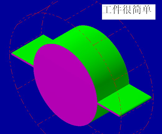

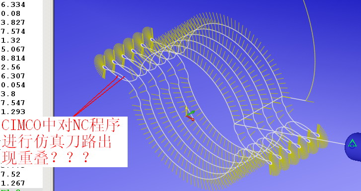

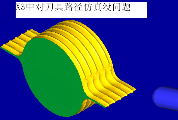

我试验了一个简单的四轴工件,在X3版本中仿真正常,后处理生成的NC程序导入CIMCO中仿真时却出现刀具路径重叠???
3 _6 j1 y8 K& X- ^% y我现在把X3文件,与我所用的后处理PST文件发上来。请大家帮忙解决!谢谢!
四轴刀具路径重叠X3文件.rar
62.62 KB, 下载次数: 8

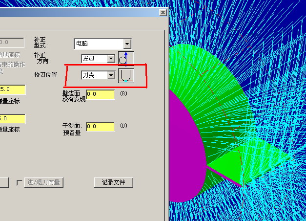

你的檔案再x3模擬時就有問題了..請在檢查一下刀具計算補正方式是否為刀尖* x6 c2 d. A$ c8 j* Y' O

, v8 I8 P: w& _- |7 z! w0 m我的刀具計算補正方式是為刀尖。
