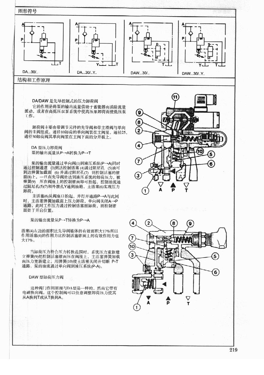

发表于 2009-6-20 18:04:47 | 显示全部楼层 来自: 中国内蒙古呼和浩特
谁能发个卸荷阀的图形符号

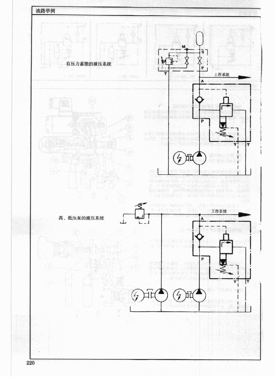

发表于 2009-8-13 09:32:30 | 显示全部楼层 来自: 中国北京
先导式卸荷溢流阀,它的作用主要是用在有蓄能器系统和高低压系统中(低压泵卸荷),节省能源
