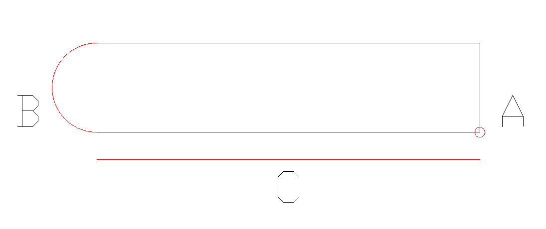

已经A点...B半圆,C直线.
* }8 u4 G, M, ]* Z: i
+ l( N* g# @. T8 e  g- _
4 d" O( ~9 M) \) {: e求做与B半圆,C直线相切,且经过A点的圆弧...." G3 x' \7 w. V# G, A! g

做一圆弧...与B圆和C直线相切....且经过A点...

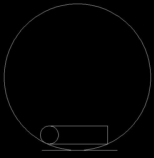

C画圆——3p三点画圆——tan在圆弧上选点——tan直线上选点——捕捉点。

按楼主贴的图,无解(没有答案),就是画不出来~~~

?  这样复杂吗?

楼上的你按楼主贴图的几何关系画画看,画得出来吗?

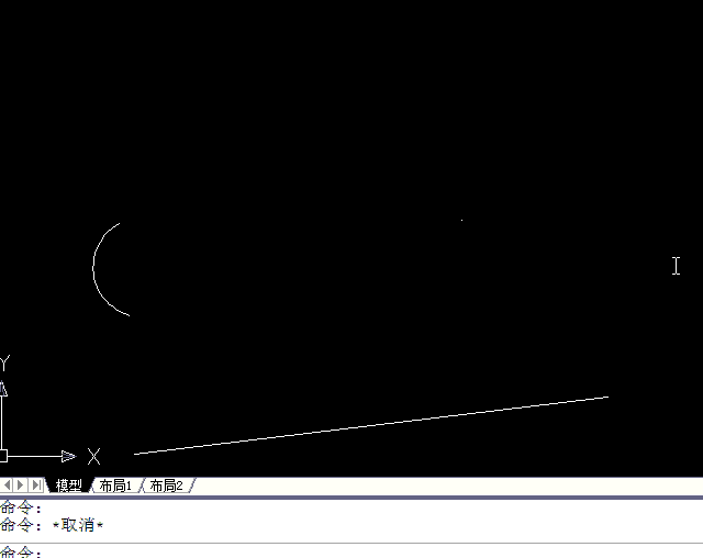

楼主贴的图在我机子上看不见线在哪?, N$ ?6 {# Y+ P( J
dwg档打开后是下面的图。
: m( q% h$ [* h" h! F1 \/ O% a3 x4 h9 K" Z4 Y1 \, c* a) u
又看了一下图,看下图对吗?, ]9 e" C9 }( i/ A7 I4 ?" N& a! ~# h
2 q& d' g; \  T2 c2 ~[ 本帖最后由 jazyxz 于 2009-4-15 21:54 编辑 ]

你别管他是什么的附件啊,看他帖子上直接可以看到的JPG图片。

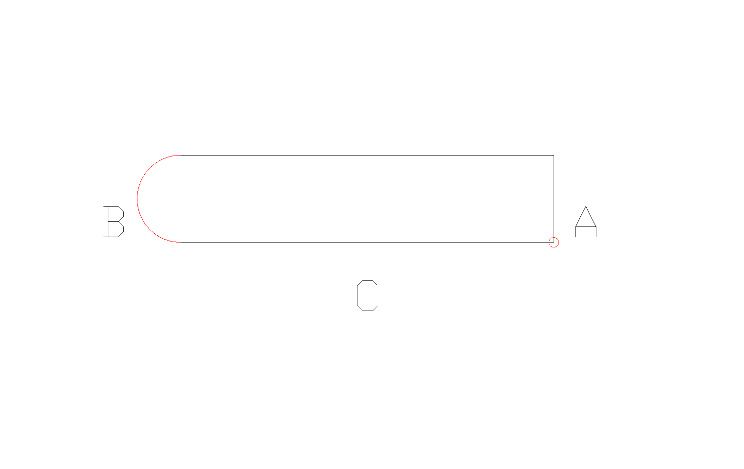

( g9 P  r  |/ S  e2 p/ |只要三点不在一直线上就可以画出一个圆出来,只不过有时半径会很大而已。

楼上的没看到楼主的贴图吗?半圆B本身与直线C相切,点A又在直线C上.怎么画?你试试看,画一个贴上来大家看看.

直线C是半圆B与点A下面的那条红线,而不是连接半圆B与点A的那条直线# s9 G" `8 N; T

可小弟这没看到红线啊,有红线当然没问题了~~~~
