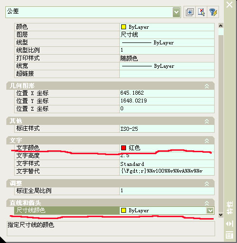

由于单位二维工程图需要,需要形位公差的文字为粗实线,边框为细实线,请教各位大侠高手怎样才能在autoCAD直接用形位公差尺寸直接标注。在此谢过!
发表于 2009-4-15 22:06:13 | 显示全部楼层 来自: 中国江苏无锡
楼主可以在标注后选中形位公差,调出公差的属性对话框,将"文字颜色"改为粗实线的颜色,"尺寸线颜色"改为细实线的颜色就可以了。2 y6 o% r# Q- N/ n$ F

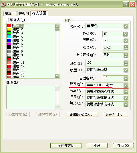

发表于 2009-4-16 09:02:27 | 显示全部楼层 来自: 中国江苏无锡
原帖由 chenx211 于 2009-4-15 22:57 发表 http://www.3dportal.cn/discuz/images/common/back.gif
2 \5 ^! D0 m& B3 B, B# V0 K1 X颜色是可以更改,关键是线宽没变化啊,请在此赐教
' c2 a' W& e/ _% F# x4 _" k  Y/ l楼主可以在打印时修改“打印样式表”,将红色的线宽改粗就可以了。  t8 g% t0 g% D. q

 楼主| 发表于 2009-4-16 21:44:24 | 显示全部楼层 来自: 中国河南洛阳
回复 6# rongjian 的帖子
试了一下,但好像不行啊,我用的是06版本。那有没有可能在模型中显示出,线框是细实线,而字体是粗实线啊。因为我们工作设计每一张图纸都要在PLM走流程,形位公差的文字需要显示粗实线。非常感谢……

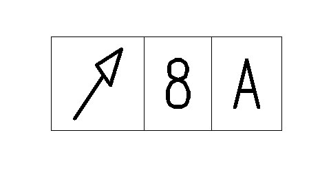

发表于 2009-4-16 22:15:20 | 显示全部楼层 来自: 中国江苏无锡
原帖由 chenx211 于 2009-4-16 21:44 发表 http://www.3dportal.cn/discuz/images/common/back.gif
( q+ ]9 m& B- G5 ^6 k0 C试了一下,但好像不行啊,我用的是06版本。那有没有可能在模型中显示出,线框是细实线,而字体是粗实线啊。因为我们工作设计每一张图纸都要在PLM走流程,形位公差的文字需要显示粗实线。非常感谢……
1 o8 X& N( S- W
用我的方法可以使打印出的图形达到楼主的要求,即形位公差的文字为粗实线,边框为细实线;而要在模型空间里显示出来是不可以的。
' ]8 b  k3 Q# P  p1 J# b0 m7 f还有一种方法不知是否符合楼主的要求:将标注公差所用的文字样式改为"黑体",效果如下:
( J1 @. J8 `2 H; u+ }# J: I 公差3.jpg

发表于 2009-4-17 09:16:42 | 显示全部楼层 来自: 中国北京
文字和线框设置成不同的颜色,
, Y6 W# K- @7 X/ [" H1 C+ a+ N2 E打印的时候按照颜色设置打印线的粗细即可.
