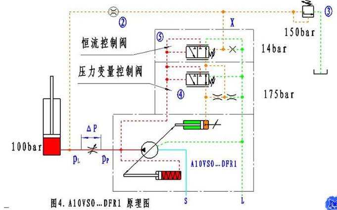

有一个工程车辆的四个支腿,要求手动操作,能基本实现同时同步动作,并且每个缸还可以单独操作。我现在的想法是用四片PSL的负载反馈多路阀,每片阀都带二通流量控制器(压力补偿器)。手动+液控的操作方式。用一个遥控手柄同时给四片阀供控制油,实现同步动作有没有问题。
发表于 2009-4-15 23:21:09 | 显示全部楼层 来自: 中国江苏连云港
用PSV的多好啊。带压力补偿器。操作方式采用电控+手动的形式。也可以做遥控手柄。实现同步绝对没有问题,我们现在就用这样的,效果很不错。支腿上装双向液压锁。保证支承的稳定性。
发表于 2009-4-16 00:11:34 | 显示全部楼层 来自: 中国江苏苏州
用多路阀做举升需要加液压锁吗
 楼主| 发表于 2009-4-16 06:49:09 | 显示全部楼层 来自: 中国辽宁沈阳
我是用的PSV+A10VSO的DFR1,负载反馈,用LHDV平衡阀,没用液压锁。电控要求防爆,成本太高,手动就可以了。遥控手柄的油源直接从PSV连接块的减压阀取,但是好像只有2L/min的流量,同时给四片阀供油会不会有问题?另外管路压差对每片阀芯位置会有多大影响?另外PSL的LS的控制油流量有多大?( I# L0 w1 a$ m! @% |( }! ^: y7 x/ T
还有就是A10VSO的DFR1的X口如果通过一个换向阀将控制油直接切换到泵的出口,是不是就变成恒压模式了捏?

发表于 2009-4-19 12:32:23 | 显示全部楼层 来自: 中国辽宁本溪
我记得
) I; R& {  L, c% V9 Z4 E% `+ |4 T1.DFR1泵的X口与负载前的流量控制阀的出口相连,并且在两者之间设置一个固定液阻(阻尼孔)和可变液阻(溢流阀),应该构成可远程调节控制压差的负载敏感控制。(见贴图)
( w- Z% L3 y4 I1 q( J5 l! m2.DFR1泵的X口与泵出口直接相连,并且在两者之间设置一个固定液阻(阻尼孔)和可变液阻(溢流阀),可形成远程恒压控制。* @" a8 [0 [# S
; I2 O" {2 V) n* H  W- }[ 本帖最后由 bohaiyan 于 2009-4-19 12:49 编辑 ]
