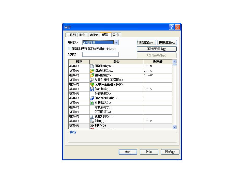

用习惯了CAD来用SW,总是有一些不习惯,总是一手放在键盘上,总想去用一些快捷键,是不是两手同时一起使用会快些呢,请各位发表一下自己的意见和看法。( M) {+ C# z4 e/ O" U
那么到底在SW中可不可以创建快捷键,用键盘来命令,象在CAD中一样。

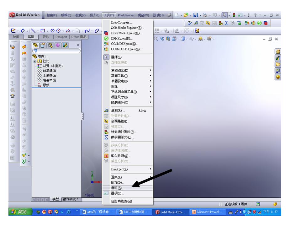

发表于 2009-4-16 00:06:32 | 显示全部楼层 来自: 中国台湾
可以的,也可以自己設定6 N  j( ^6 B0 d: b' x; @# z; R5 t4 n* E
sw2008界面
发表于 2009-4-16 09:12:00 | 显示全部楼层 来自: 中国安徽合肥
LSD的方法对头,增加快捷键后绘图速度会有明显提升.

 楼主| 发表于 2009-4-16 19:15:15 | 显示全部楼层 来自: 中国广东广州
回复 2# hero522 的帖子
这个快捷键是如创建出来的呢,搞了半天还是没有搞懂,我用的是07版
发表于 2009-4-16 19:40:40 | 显示全部楼层 来自: 中国广东佛山
很简单: 工具----插件..在SW 2D Emulator前面打勾就可以像CAD中一样用命令画图了.

发表于 2009-12-26 14:54:09 | 显示全部楼层 来自: 中国浙江金华
把SW 2D Emulator打开4 T' Q. ^( |0 l) u* r* j
在sw中用cad快捷键,画出来的图形没有几何约束,还不如不用
